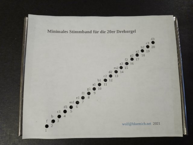

Auf der Homepage von Wolf Blümich gibt es eine Bauanleitung für ein 135mm langes Mini-Stimmband.
Siehe hier: https://www.bluemich.net/drehorgel/beijer/index.htm
Beim Stimmen der Drehorgel brauchen dann die Löcher des Spieltisch nicht mehr abgeklebt werden. Das Stimmband wird eingelegt, und es wird dann einfach immer ein Lochabstand weitergezogen. Das Stimmband ist in der Bauanleitung 1:1abgebildet,braucht nur ausgeschnitten und gestanzt werden.
Es ist dort unter "Messen u. Einstellen" unter der "Beijer- Drehorgel" zu finden.
Ich habe es mir nachgebaut und es funktioniert prima.
Anstatt Messingstäbe als Gewicht habe ich ein 4mm Edelstahlstab verwendet. Diesen bekommt man im Baustoffhandel als ca. 300mm langen Maueranker.
Oder einfach einmal bei einem Handwerksbetrieb fragen.
