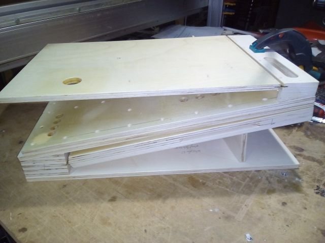

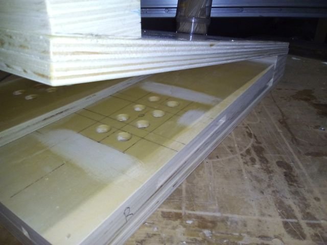

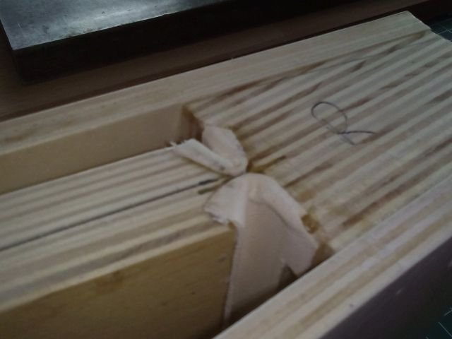

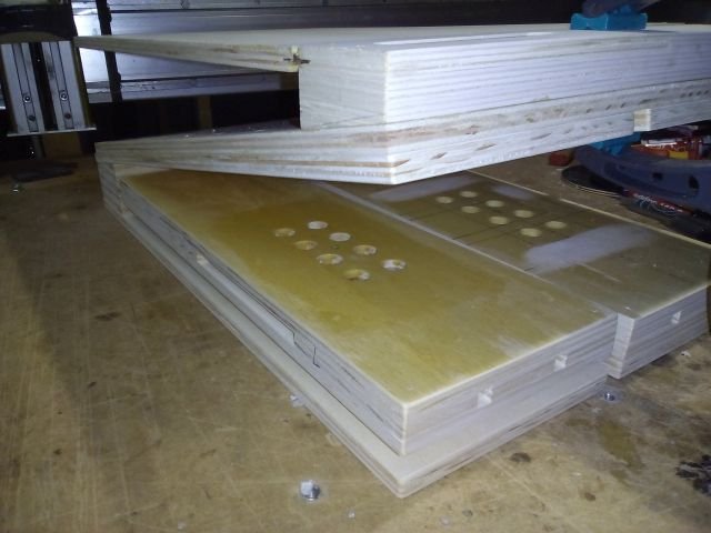

hier Bilder vom Balgrohbau. Noch ohne alles Leder.
Hier sieht man teilweise schon die nachträglich wieder angeschliffenen Klebefächen. Eigentlich klar daß Hautleim nicht auf glattem Bootslack haften will...
Aber daß die rauhe Seite des Leders die Dichtseite ist, die auf dem Holz aufliegt wußte ich nicht. Danke für den "freundlichen" Hinweis, woher hätt ich's wissen sollen...
Dann klappts auch mit dem Kleben. Die restlichen Testklebungen waren alle bombenfest, ich habe eher das Leder zerrissen oder eine Schicht davon abgezogen als dass die Klebung nachgegeben hätte. So machen wir's dann

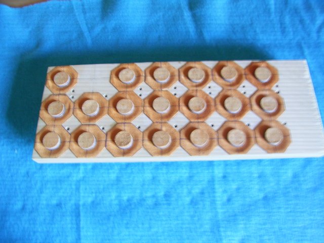

Bevor ich wieder was falsch mache eine Frage an Dich Reinhard: bei den Leder-Dichtscheiben an den Membranventilen, die da unter die Membran geklebt werden (Leder+Filz+Blei), welche Seite läßt man denn da die Abdichtung machen? Und welche klebt man auf den Filz? ...

wenn ich mich richtig erinnere habe ich auch dort die rauhe Seite nach oben zeigend geklebt. Also die glatte Seite ist die Klebefläche.
Ich hänge einmal einige Fotos an.

- fertiggestellte Schaltventile.jpg (86.71 KiB) 7884 mal betrachtet
- fertiger Ventilkasten.jpg (92.88 KiB) 7884 mal betrachtet

Perfekt, danke schön. Die Seiten won Wolf Blümich kannte ich schon, aber bei jedem Lesen stößt man dann doch wieder auf neue Details...
