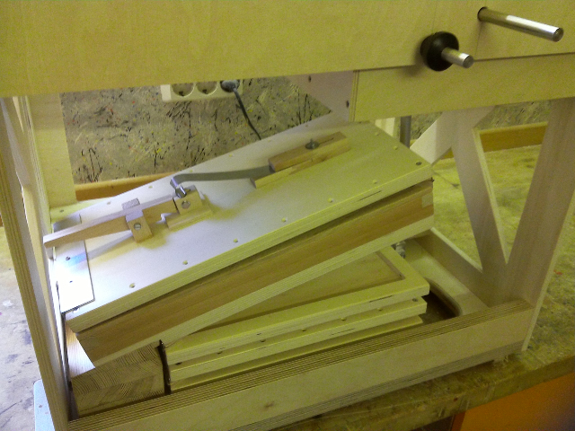

Nachdem die Konstruktion weitgehenst abgeschlossen ist, hier ein paar Bilder, dass man sieht es geht auch praktisch weiter !
Der Spielframe sowie die Balganlage sind beide im Rohbau fertig. Beides soll dann noch gestrichen werden. Der Spielframe mit den Zahnrädern wurde mal mit der Intonierungsrolle von Herr Hoffman getestet. Läuft sehr gut . Die Bedenken die Herr Friederichs evtl. wegen des einrückens der Zahnräder sah konnten widerlegt werden. Sowohl Zahnräder als auch der Sechskant finden nach Freigabe selbständig ihr Ziel. Die Löcher im Luftklavier wurden auf der NC-Maschine gebohrt, genauer gehts nicht. Die Holzzahnräder entstanden auch auf der Maschine, alternativ wären welche zu kaufen gewesen ( Fa. Mädler), aber es hat Spaß gemacht sowas mal selber zu fertigen.

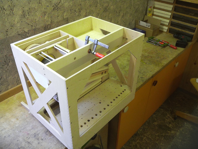

Der Bau geht weiter. Inzwischen ist das Gehäuse auch im Robau fertig und alle Einzelteile wurden mal probeweise zusammengesetzt um zu sehen wo evtl. noch ein Problem schlummert. Sieht aber alles gut aus.
Zum Bau des Gehäuses ist zu sagen, dass es nur den innneren Teil darstellt. Damit ist die Montage wesentlich einfacher, krumme Finge hab ich schon, muß nicht noch schlimmer werden. Seiten, Front und Rückwand werden extra gefertigt ( im Winter,
wenn viiiiel Zeit ist zum Schnitzen) . Sie werden so befestigt, dass je Teil nur zwei Schrauben zu lösen sind und dann der Zugriff in das innere ohne weiters möglich ist.
Danke an die Herren Friederichs und Stille für Ihre guten Tips !

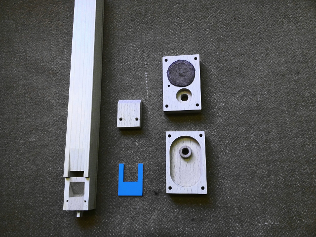

So, inzwischen gibts wieder einen Fortschritt. Leder für den Balg habe ich von der Fa. Widenmann aus Blaubeuren . Ziegenleder Clace gegerbt für Orgelbauer. Widenmann liefert auch gern an Privatkunden. Zum verkleben auf den Balg konnte man mir dort allerdings keine Auskunft geben.
Deshalb jetzt die Frage in die Runde: mit was verklebt ihr das Leder auf den Holzrahmen ?
Um die Pfeifen einfach vor dem Einbau stimmen zu können, ist nun nebenbei noch eine spezielle Einrichtung dazu entstanden. Die Luft liefert ein Kompressor mit 20 Liter Tank, kompriert auf 8 bar gibt das 160 liter Normalluft die mit dem Kompressordruckregler knapp über den gewünschten Druck eingestellt wird. Die genaue Druckregelung übernimmt ein Magazinbalg mit Druckventil, Bauart wie in der Drehorgel. Druck wird über ein Schlauch-Röhrenmanometer kontrolliert, die Pfeifen über zwei Luftventile mit Taster versorgt. Zwei Pfeifen können in aller Ruhe nebeneinander gestimmt werden, Luft reicht ziemlich lange. Bild im Anhang.
Weiterhin ist der einstellbare Ventilstock soweit fertig, siehe auch dazu Bilder im Anhang.
