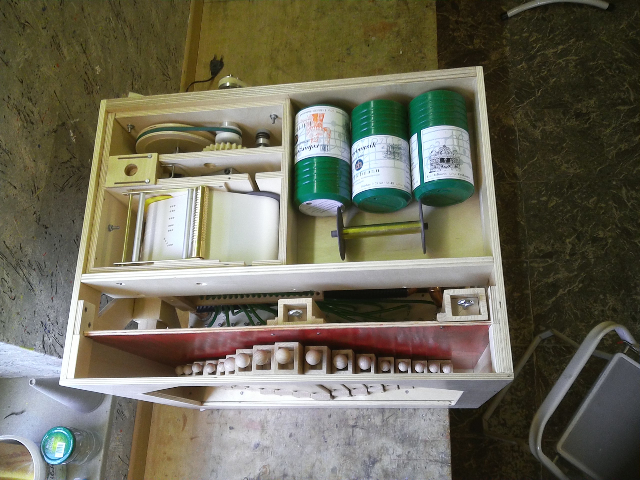

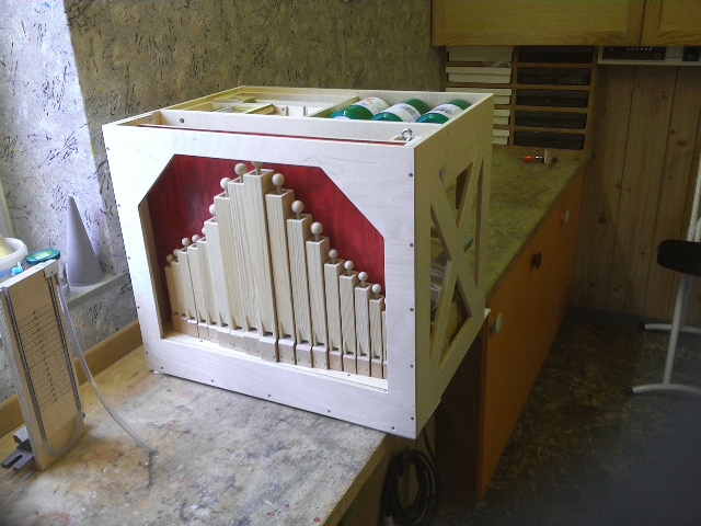

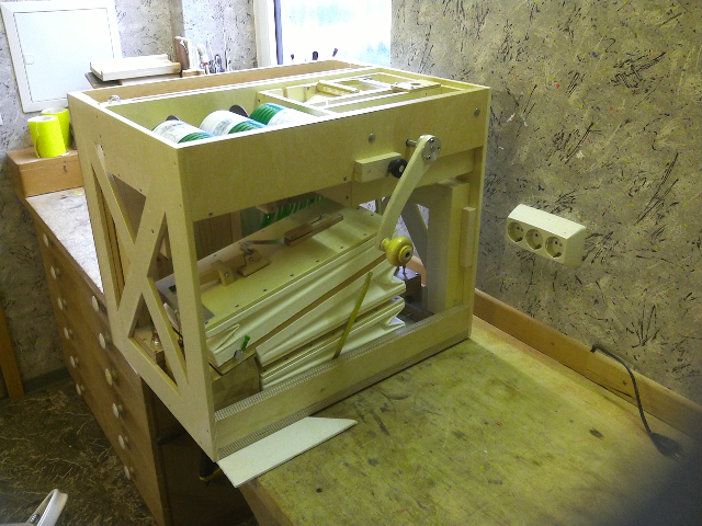

Sommerpause vorbei, an der Drehorgel gings vorwärts. Balg beledert und Druck eingestellt. Alles im inneren verschlaucht. Vorgestimmte Pfeifen eingebaut. Ventile eingestellt (waren alle einwandfrei in der Funktion) und dann mit dem Intonierungsband von Eddi Hofmann eingestellt. Lediglich an einem Ventil mußte etwas verstellt werden.
Dann wars soweit, die Drehorgel hat das erste Musikstück von sich gegeben und ich bin sehr zufrieden ! Auf Anhieb ein toller Klang !
Jetzt gehts nur noch an's äussere, wie es genau aussehen soll bin ich noch am überlegen.
- IMG_20161110_113551.jpg (371.22 KiB) 20534 mal betrachtet
- IMG_20161110_113532.jpg (436.83 KiB) 20534 mal betrachtet
- IMG_20161110_113506.jpg (402.72 KiB) 20534 mal betrachtet

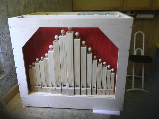

Re: Selbstbau einer veränderten Beijer
Und noch ein Bild von vorne.
- IMG_20161110_113809.jpg (317.16 KiB) 20533 mal betrachtet

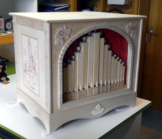

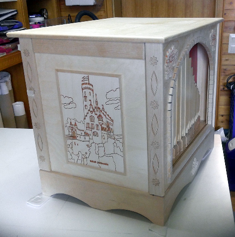

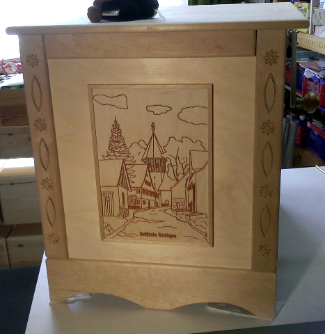

So, jetzt ist die Verkleidung auch fertig und wartet auf die Endlackierung. Und dann gehts an den Wagen.
- Seite_Lichtenstein.jpg (284.22 KiB) 20506 mal betrachtet
- Seite_Kirche.jpg (278.12 KiB) 20506 mal betrachtet
- Perspektive.jpg (317.92 KiB) 20506 mal betrachtet

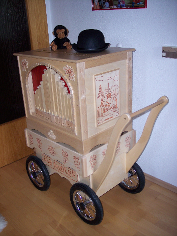

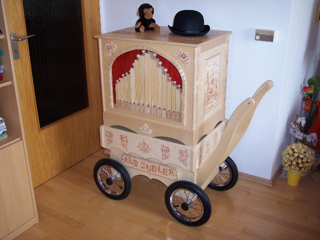

Zum guten Schluß !
Jetzt ist auch der Wagen fertig und das Projekt damit abgeschloßen. Und so siehts jetzt aus ! Und wie es optisch aussieht klingts auch, bin ganz zufrieden.
Danke allen die mich mit ihrem guten Rat das ganze Projekt begleitet haben !
- 100_2700.JPG (321.76 KiB) 20375 mal betrachtet
- 100_2701.JPG (521.68 KiB) 20375 mal betrachtet

Herzlichen Glückwunsch zu der neuen Orgel. Ein Schmuckstück ist entstanden.
Da freut man sich, wenn das Werk vollendet ist, und es präsentieren kann. Ich wünsche Dir weiterhin viel Spaß mit der Orgel.

Ja, in der Tat eine sehr gelungene Arbeit. Gibt es denn auch ein mal eine Hörprobe?
Wie wurden die Verzierungen am Gehäuse angebracht? Das gefällt mir sehr gut.
Grüße und weiterhin viel Freude an der " Drehorgelei"
Das Basismaterial der Verkleidung ist Birke. Die Ansichten des Lichtensteines bzw. der Dorfkirche sind auf Birkensperrholz 4 mm. Sie sind mit CNC eingraviert. Die Tanzpärchen und Ornamente sind mit gleichem Verfahren entstanden. Wobei Ornamente teilweise auch im Internet als DXF zu finden sind.
Vorgehensweise bei mir:
1. Anhand eines Fotos wird in einem CAD oder sonstigen Mal-/Zeichenprogramm das Bild als Hintergrund eingebracht
2. Mit den Zeichenfunktionen Spline, Linie, Kreis etc wird die gewünschte Kontur auf dem Hintergrundbild nachgezeichnet (je nach Bild in ca 4-8 Std.)
3. Datei wird dann als .plt oder .DXF gespeichert.
4. Mit z.B. dem Freewareprogramm BOnc wird dann der G-Code erstellt. (Radiuskorrektur gleich 0)
5. Mit einem 60° Stichel wird das ganze dann eingraviert, ca 2 mm tief
6. Dann werden die eingravierten Vertiefungen mit Acryl-Kupferfarbe nachgezeichnet/eingefärbt
7. Nach durchtrocknen wird die Farbe die beim einfärben der Linien auch noch aufs Brett gekommen ist abgeschliffen
8. Zum Schluß noch zweimal mit farblosem Acrylllack überzogen.
Übrigens alles mit Freeware-/ Demoprogrammen gemacht.
