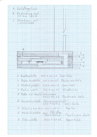

Ich habe in die leitzte Zeit geübt mit den bau einer WIndlade ohne Stellschrauben und Druckfeder. Meine Beijer spielt jetzt richtig mit Schaltventile mit Lotscheiben. Wie? Gib mir einige Tage zeit um meinen Entwurf aus zu arbeiten.

Auf obenstehender Querschnittskizze kan man sehen wie ich meine Windlade gemacht habe.
Es ist ähnlich wie bei der Höffle Drehorgel. Nur ist eine Kondukt für die Entlüftung gemacht worden und gibt es eine Kondukt für die Pfeifen von unten aus nach Vorne und dann hochwärts.

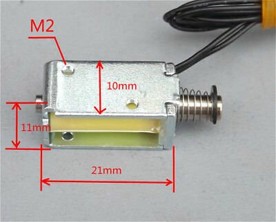

Auf das Entluftungsloch wird eine Mikro Elektromagnet gestellt:

und die Luft vom Balg wird seitlich zugeführt in den Raum wo B und C geschrieben ist, richtig?
Die Hubmagnete gefallen mit besser als KFZ-Relais, werde ich probieren.

Stimmt.
