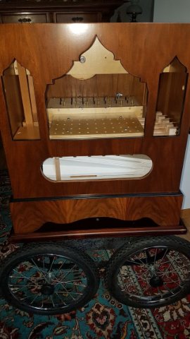

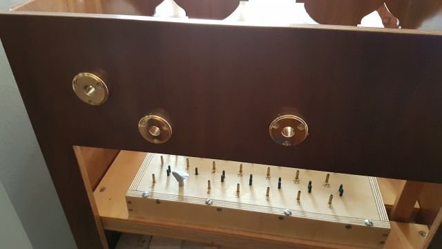

- Spieltisch eigenentwurf
- 17 Spieltisch.jpg (51.07 KiB) 39345 mal betrachtet

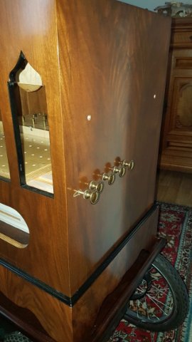

- 5 Register eventuell noch für Quinte
- 16 Registerzüge.jpg (41.05 KiB) 39345 mal betrachtet

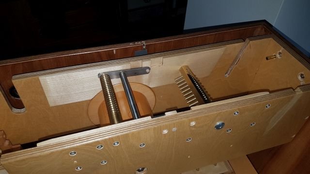

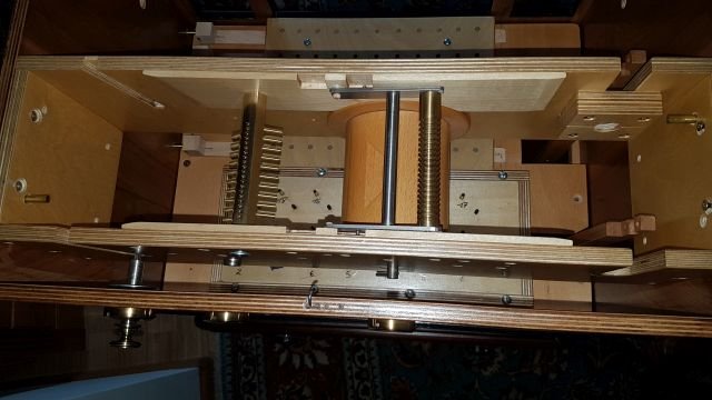

- 15 Ansicht Vorne.jpg (49.82 KiB) 39345 mal betrachtet
- 14 Ansicht hinten.jpg (54.95 KiB) 39345 mal betrachtet

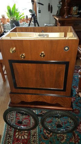

- 13 Spieltisch.jpg (59.69 KiB) 39345 mal betrachtet
- 12 Lager eingebaut.jpg (36.49 KiB) 39345 mal betrachtet

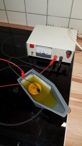

- Lagerbuchsen aus Messing im Goldbad Galvanisiert.
- 11 Lager Gold Galvanisieren.jpg (35.96 KiB) 39345 mal betrachtet

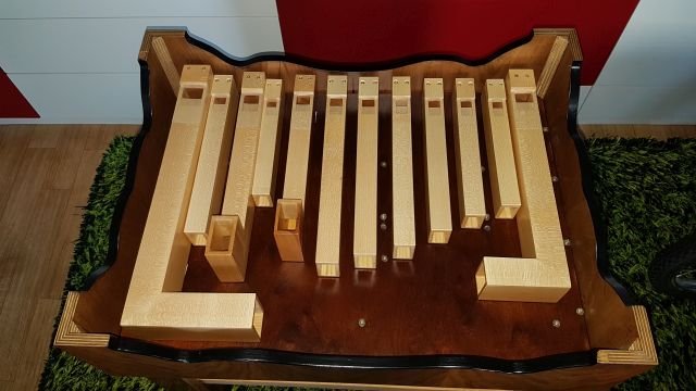

- Bodenpfeifen fertig Lackiert und eingebaut.
- 10 Bodenpfeifen.jpg (63.53 KiB) 39345 mal betrachtet

Guten Morgen Reinhard,
Das Gehäuse ist aus Birken Multiplex 12mm das ganze wurde vor dem Zusammenbau mit Nussbaum Furniert.
Später nach dem zusammen Bau des Gehäuses habe ich dann nochmals das ganze etwas dunkler mit Nussbaum Gebeizt und anschließend 5 Schichten
Klarlack aufgetragen.
Die Front ist nicht abnehmbar den Ausschnitt habe ich mit einer Schablone ausgesägt bzw. Mit dem Bündigfräser ausgefräst und von Hand geschliffen.
Desweiteren sind die Bodenpfeifen ohne zwischen Brett auf den Boden mit Power Doppel seitigem Klebeband befestigt, somit keine Schraubenlöcher
Und man kann sie jederzeit wieder entfernen.
Für die Pfeifen habe ich Fichte verwendet Labien und Vorschlag aus Ahorn und den Pfeifenkern mit Elsbere.
Die meisten Kerne habe ich vom Ospelt Klaus bekommen dafür nochmals vielen Dank.
VG Hartmut
VG Hartmut
