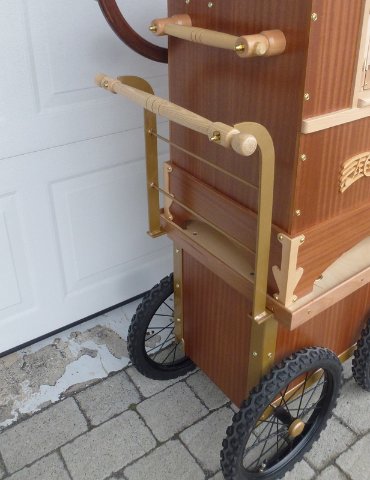

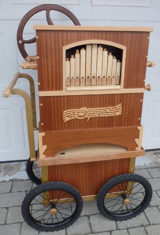

Es hat sich gezeigt, obwohl meine Höffle 20 noch unterhalb von 30 Kilo wiegt, dass sie sich nicht leicht tragen lässt. Deshalb habe ich mir Zeit genommen um einen Wagen zu bauen. Als Material habe ich meistens etwas vorhandengewesenes benützt, 9 mm Sperrholz, die Reste vom Drehorgelbau, geschnitten pasend für einen Rahmen aus Winkelstahl, 40x40x3 mm, aus einem kassierten amerikanischen Bett erworben. Räder aus einem kassierten Kinderwagen, und so weiter. Da ich ja keine Musikrollen brauche, ist keine Schublade vorgesehen, im ganzen Kasten befindet sivh nur ein 4 Amperstunden Akku.
Wagen mit Drehorgel.
"The business end"
"The business end"
