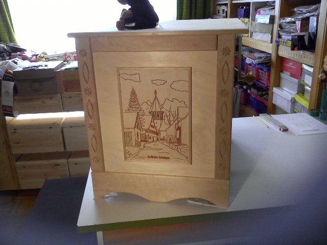

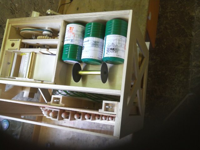

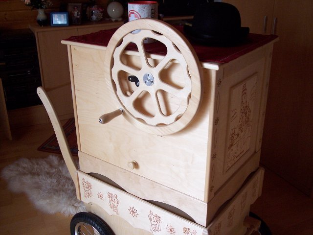

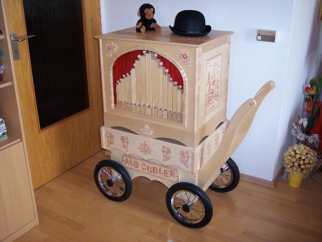

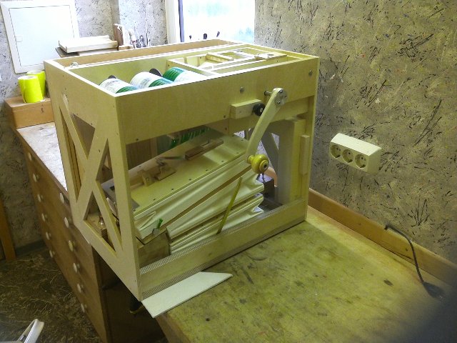

Meine Drehorgel in Kurzform:
20 Pfeifen, Pfeifen-Konstruktion und Mensurtabelle nach H.Beijer
Pfeifen aus Fichtenholz
Ventile einstellbar
Rückspuleinrichtung umschaltbar, spulen auch mit dem Schwungrad (Übersetzung: 3,4:1)
Innengehäuse aus Pappelsperrholz
Aussen-Gehäuse Birkensperrholz/ Birkenmasivholz
Gehäusewände zum Wechseln, dazu 2 Schrauben an der Deckelbefestigung aufdrehen, Deckel abnehmen und Wände nach oben herausnehmen, dadurch auch Zugang zu allen Funktionsteilen
