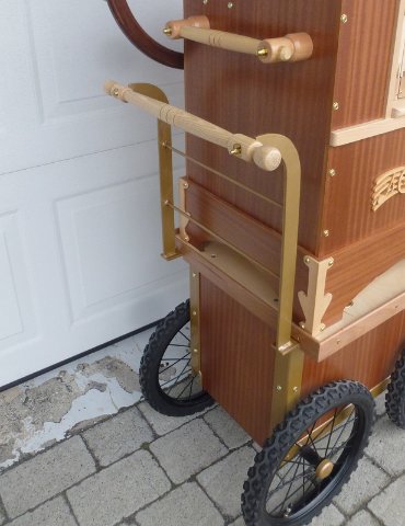

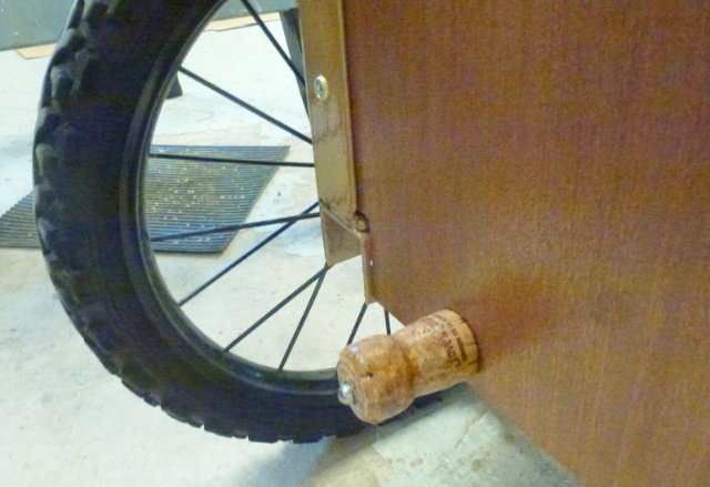

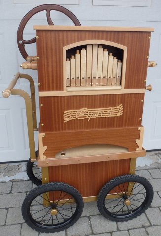

Es hat sich gezeigt, obwohl meine Höffle 20 noch unterhalb von 30 Kilo wiegt, dass sie sich nicht leicht tragen lässt. Deshalb habe ich mir Zeit genommen um einen Wagen zu bauen. Als Material habe ich meistens etwas vorhandengewesenes benützt, 9 mm Sperrholz, die Reste vom Drehorgelbau, geschnitten pasend für einen Rahmen aus Winkelstahl, 40x40x3 mm, aus einem kassierten amerikanischen Bett erworben. Räder aus einem kassierten Kinderwagen, und so weiter. Da ich ja keine Musikrollen brauche, ist keine Schublade vorgesehen, im ganzen Kasten befindet sivh nur ein 4 Amperstunden Akku.
- Ein Sektkork hat ein neues Leben bekommen.

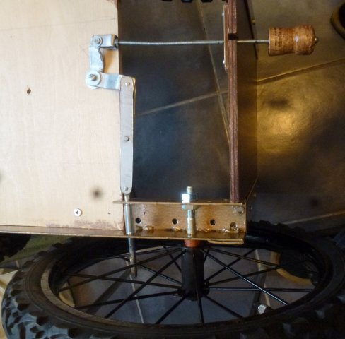

- Meine primitive Bremse.
- P1070739.JPG (46.11 KiB) 27916 mal betrachtet

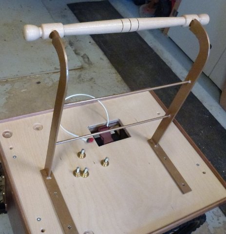

- Der Handgriff. Nur die Holzstange habe ich selber gemacht. Das Loch ist für den Akku. Handgriff und Decke sind jeweils mit 4 schrauben befestigt und können während Transports abgenommen werden.
- P1070760.JPG (48.61 KiB) 27916 mal betrachtet

Hallo Johann,
damit ist der Bau der Orgel jetzt abgeschlossen. Es sieht alles sehr sauber gebaut aus,und es lässt Erkennen,dass Du mit Freude am Werk warst.
Die Idee mit der Bremse ist gut umgesetzt. Ich mag es leiden.
Ich wünsche Dir viel Spaß damit.
