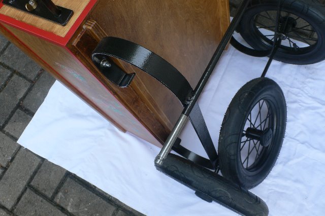

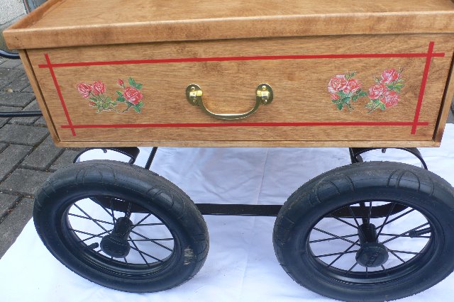

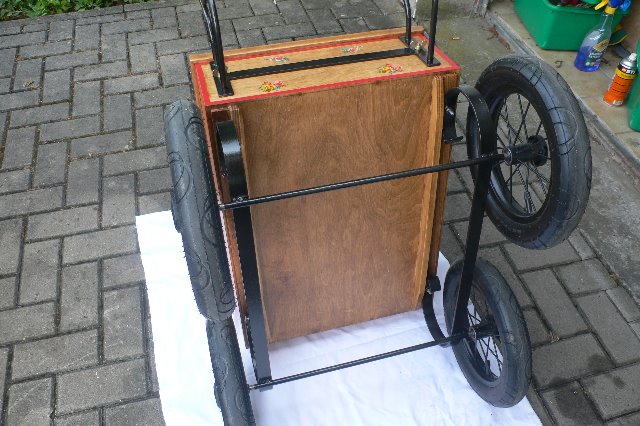

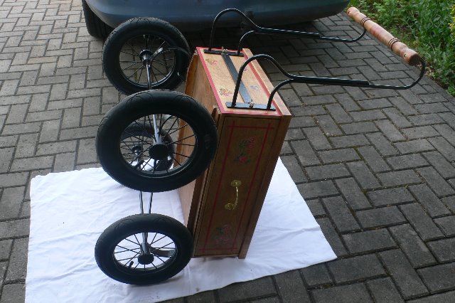

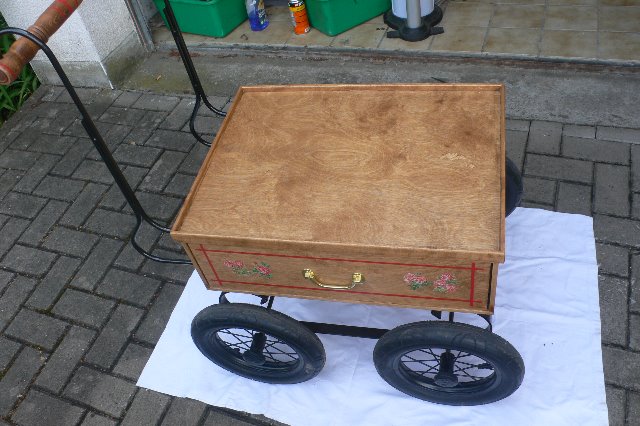

anbei einige Bilder von meinem Wagen für die "Höffle".
Gebaut habe ich den Wagen in Anlehnung an einen Wagen den ich für meine Egopan fertig gekauft habe(ca. 500,00 Euro)
Die Multiplex-Platten sind wie das Orgelgehäuse aus Birke. Die Eisenteile habe ich zugeschnitten, gebogen und gebohrt.

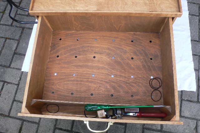

Zusammengeschweißt hat mir alles ein Nachbar.Die Schublade hat Vollauszüge und hat Platz für 24 Rollen, vorne ist noch ein Fach für versch. Utensilien, Leider habe ich die Schublade in der Höhe etwas zu knapp bemessen so dass Schraubdosen z.B. von Hofmann nicht passen,
Diese Dosen sind etwas höher als die Kartons es fehlen ca. 5mm !!!!!!!!!!!!!!! Der Wagen kann in wenigen Minuten transportfreundlich zerlegt werden,
der Griff zum Schieben kann links oder rechts angeschraubt werden.
Kosten: Zuschnitte vom örtlichen Schreiner 35,00
Flach-und Rundeisen ca. 20,00, 4 Kugelgelagerte Räder mit Luftreifen 70,00, Schubladen-Vollauszug 15,00, versch. Leisten, Schrauben und Griff für die Schublade aus meinem Fundus, also alles ca. 150,00 Euro,also 350,00 Euro gespart !
Einen Plan für den Wagen gibt es nicht. Wer möchte kann eine Handskizze mit Maßen bekommen.
