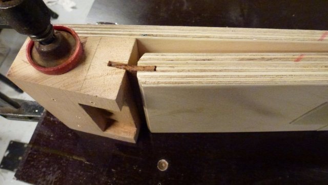

Meine Balganlage habe Ich jetzt fertig gebaut. 8mm Sperrholz war nicht zu haben, so wurden 2 4mm Platten zusamen geleimt. Gleichfalls, 10mm Platten wurden aus 6mm plus 4mm geleimt. Ein Freund hat mir die 10° Schräge an die Lagerböcke gesägt, die Aussparungen wurden mit Hammer und Beitel gemacht. Als Scharniere habe Ich Leder benützt. Ich habe kein Werkzeug womit Ich die 1mm Sclitze machen könnte. Zwei Streifen Möbelleder Zussammengeleimt machen etwa 3mm, passend für Schlitze mit meiner Kreissäge gemacht.
Als Ventile habe Ich Lederstücke von 0,5 bis 0,6mm Stärke auf der Fleischseite zusammengeleimt und dann laut Buch auf die Platten geleimt. Dieses Leder, in ziemlich kleinen Stücken, habe Ich vor einigen Jahren in einer türkischen Kleiderfabrik geschenkt bekommen (wo meine Frau einen Ledermantel gekauft hat).

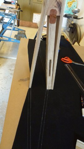

Ich finde Harmoniumtuch leichter umzugehen als Leder. Beim Anzeichnen und auch beim Leimen habe Ich mit der Stirnseite angefangen.

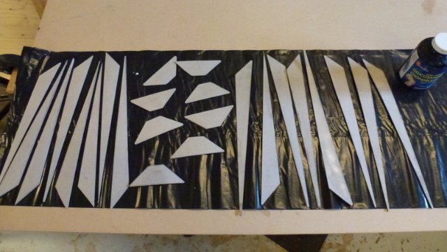

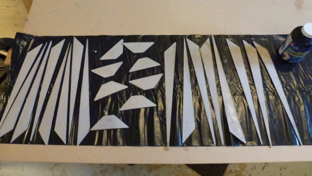

Die Verstärkungsstücke habe Ich aus 2mm Papp gescnitten und mit verdünntem Leim auf beiden Seiten gestrichen.

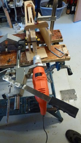

Eine ziemlich komplizierte Einrichtung für's Bohren der Bügellöcher.
