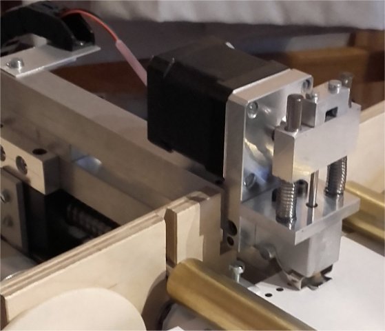

Mein erstes selbst gestanztes Notenband ist eine Intonierrolle für meine 20erSchlemmer-Drehorgel
Zum Hintergrund meiner Anfrage:
Ich habe die Notenbandstanze von Christian nachgebaut. Als Steuerung Mach3 und an Software nutze ich Midiboek und Noteur.
Da ich vor 15 Jahren eine 20er Drehorgel von Schlemmer gebaut habe (Bausatz) war ich seither immer wieder auf der Suche, wie ich Notenbänder selbt stanzen kann. Von Arrangieren und Musiknoten habe ich fast keine Ahnung. Aber die Technik hat mich schon immer gelockt.
Da stiess ich letztes Jahr auf die Beschreibung dieser CNC-Notenstanze und war hell begeistert.
Grüße aus Gernsbach
Sören Kassel

ist hier vielleich OT, aber wie hast Du denn den Stanzstempel und die Matrize drum herum angefetigt? Und welchen Lochdurchmesser stanzt Du?
Ich nutze auch Mach3 auf meiner Eigenbaufräse und stehe demnächst auch vor dem Thema Notenbandstanze.
Vielen Dank für Deine Antwort,

die ganzen Teile für die Stanze sind auf meiner Eigenbau CNC-Fräsmaschine und einer Tischbohrmaschine entstanden.
Leider habe ich keine Masszeichnungen, nur Skizzen und Bilder. Die kann ich für interressierte gerne zu Verfügung stellen.
Als Stanzwerkzeug verwende ich HSS DIN9845B 3x20 Schneidbuchse mit zugehörigem Schneidstempel mit 3,0mm Durchmesser. Kann Dir auch die Frässdateien für Mach3 anbieten, ohne Gewähr. Anpassen musst Du die dann evtl. selbst.
Der Stanzarm selbt besteht aus 20x20mm Alu, das ganze 2 mal mit Abstad von 20mm verstiftet und verschraubt.
Re: Midiboek10 für Windows
Verfasst: Fr 21. Feb 2020, 17:42
von HolgerS
sieht gut aus! Aber Detailfragen hätte ich noch: Diese Schneidbuchse sitzt unter dem Papier im Aluarm. Der Stempel ist lang und reicht bis hoch. Ist der im oberen Arm in gleicheartiger Buchse geführt? Die müssen doch dann sehr genau fluchten, sonst klemmt der Stempel unten?
Wieso ist der Abstand zwischen oberem und unterem Arm so groß (geschätzte 8mm im Bild)? Da muß der Stempel doch auch so weit laufen und die Flucht wird auch schwieriger? Und eigentlich muß doch nur das Papier dazwischenpassen...
Der Schrittmotor hat einen Exzenterauf der Welle und drückt den Alublock runter, der federbelastet wieder ausgehoben wird? Frage: Warum Federn wenn Exenter, der hebt doch auch? Oder doch kein Excenter?
Ich habe mir das Midiboek10 noch nicht besorgt vom Wiel Geraats und mich noch nicht intensiv damit beschäftigt. Könntest Du mir mal ein kurzes Stück G-Code als Beispiel schicken?
Sollten wir das per PN machen? Ich denke eher nein, denn hier haben alle (interessierten) was davon.
Danke und Grüße
PS: Skizzen und Bilder immer gerne, fertige Fräsdaten müssen nicht sein. Für mich ist der Weg das Ziel, ich habe Spaß am konstruieren und am Bauen gleichermaßen und auch keinen Zeitdruck. Aber vielen Dank für das Angebot!
