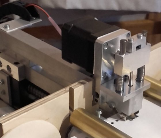

die ganzen Teile für die Stanze sind auf meiner Eigenbau CNC-Fräsmaschine und einer Tischbohrmaschine entstanden.
Leider habe ich keine Masszeichnungen, nur Skizzen und Bilder. Die kann ich für interressierte gerne zu Verfügung stellen.
Als Stanzwerkzeug verwende ich HSS DIN9845B 3x20 Schneidbuchse mit zugehörigem Schneidstempel mit 3,0mm Durchmesser. Kann Dir auch die Frässdateien für Mach3 anbieten, ohne Gewähr. Anpassen musst Du die dann evtl. selbst.
Der Stanzarm selbt besteht aus 20x20mm Alu, das ganze 2 mal mit Abstad von 20mm verstiftet und verschraubt.

sieht gut aus! Aber Detailfragen hätte ich noch: Diese Schneidbuchse sitzt unter dem Papier im Aluarm. Der Stempel ist lang und reicht bis hoch. Ist der im oberen Arm in gleicheartiger Buchse geführt? Die müssen doch dann sehr genau fluchten, sonst klemmt der Stempel unten?
Wieso ist der Abstand zwischen oberem und unterem Arm so groß (geschätzte 8mm im Bild)? Da muß der Stempel doch auch so weit laufen und die Flucht wird auch schwieriger? Und eigentlich muß doch nur das Papier dazwischenpassen...
Der Schrittmotor hat einen Exzenterauf der Welle und drückt den Alublock runter, der federbelastet wieder ausgehoben wird? Frage: Warum Federn wenn Exenter, der hebt doch auch? Oder doch kein Excenter?
