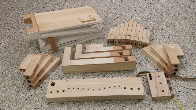

Die Hauptkomponenten sind nun fertig!
Der Balg bringt gerade mal 1527 Gramm auf die Waage.
Siehe auch die beigefügte PDF der Gewichtsermittelung bis jetzt.
Dem Paulownia Holz sei Dank!
Nun geht es an den Kurbelantrieb und das Gehäuse.

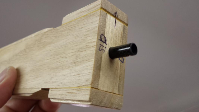

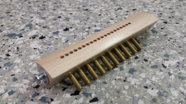

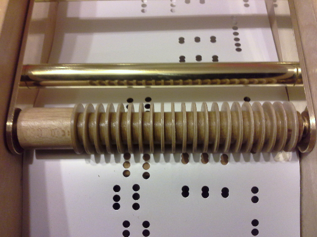

Auch ich habe für meine Höffle Orgel den Spieltisch aus Holz gebaut. Aber auch die Andruckrolle läßt sich in Holz realisieren. Der Kern muss dann nur aus massiven Messingstab sein um auf gewicht zu kommen. Ich verwende keine Messingröhrchen sondern welche aus Kohlefaser. Die wiegen nur einige Gramm.
Spieltisch aus Holz
Spieltisch aus Holz
Andruckrolle aus Holz
Pfeife aus Paulownia Holz mit Kohlefaserrohr

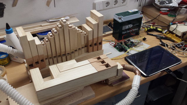

Inzwischen geben die ersten Orgelkomponenten einen Ton von sich!
Zu konstuieren und zu bauen sind nun noch der Balg, das Gehäuse und der Kurbelantrieb.
Dies ist der Link zu den ersten Tönen:
https://youtu.be/YxEbd6KYzio
Versuchsaufbau Bauchorgel

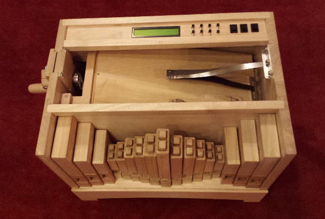

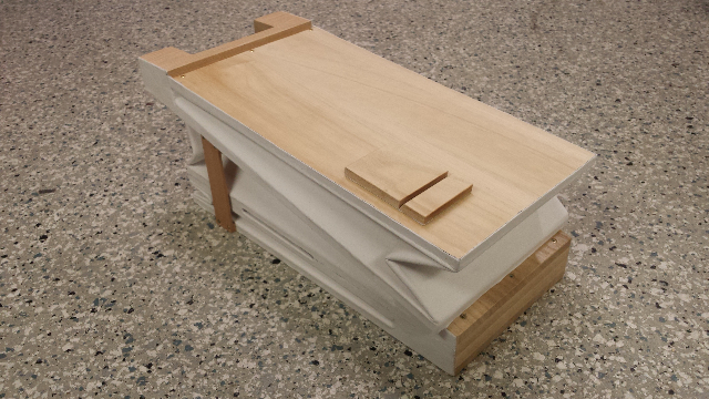

Nun ist auch der Balg soweit fertiggestellt das ich die Orgel erneut provisorisch zusammengebaut habe.
Ich habe mich für eine 8 Pfund Feder entschieden. Die bringt bei der Balggröße eine Wassersäule von
11 bis 12 Cm. Die Lautstärke ist so meines Erachtens angenehm. An der einen oder anderen Pfeife muss
noch intoniert werden. Das mache ich wenn alles fertig im Gehäuse eingebaut ist.
Das Ergebnis kann hier angeschaut werden:
https://youtu.be/xNtdihkLtgk

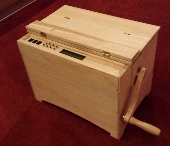

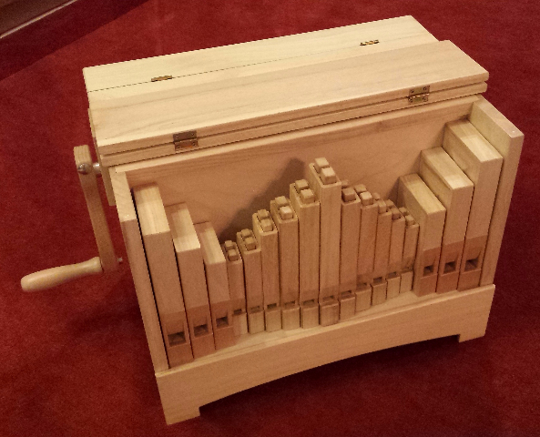

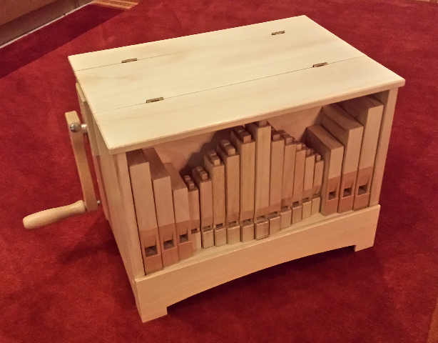

Die Orgel ist nun fertig gestellt.
Am 28.02.17 habe ich meine Bauchorgel nun fertig gestellt.
Das ermittelte Gewicht liegt nun Spielbereit (mit 4000 mAh LiPo Akku und Umhängegurt) bei 7,6 Kg.
Hier einige Hörproben: https://cloud.gmx.net/ngcloud/external? ... sel@gmx.de
Wer Lust und Zeit hat kommt am 12.03.2017 in das Heimatmuseum "de Locht" in Melderslo (NL). Dort werde ich die Orgel ausstellen und vorspielen.

Verfasst: Di 7. Mär 2017, 06:41
alle Achtung, sieht super aus.
Toll gemacht.
Und klingt gut. :!:
