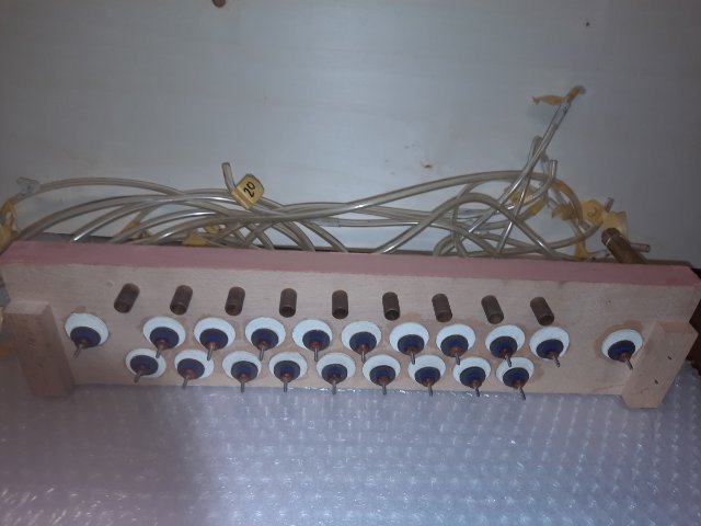

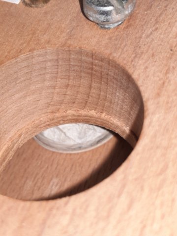

Guten Tag zusammen,
aktuell renoviere ich eine ca. 40-45 Jahre alte 20er Drehorgel.
Hersteller Bieder und Fischer
Ich konnte bisher die Taschenventile mit einstellbaren Schrauben nirgends finden. Mir würde die Funktionsweise der Taschenventile interessieren. Ebenso, wo diese zu bekommen sind, bei einem evtl, Schaden des Ventils.
Vielen Dank für evt, Rückmeldungen.
Gruss Hans

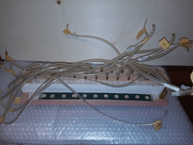

Ventillade Bild 3  Blick in die Ventillade

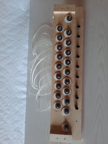

Ventillade Bild 4 Blickrichtung von vorne  (Pfeifenansicht)

Nach wie vor bin ich auf der Suche nach einer Skizze oder Zeichnung über den Einbau des Taschenventils. Ich konnte nur einen Blick durch die 32mm Bohrung der Luftzuführung vom Balg zur Ventillade, auf ein kleines rundes Bälgchen werfen. An der Unterseite der Ventillade ragen Gewinde hervor. Daran sind kleine Muttern. Vermutlich kann hier der Hub der Ventile eingestellt werden.
Mfg, Hans

ich hab Bild 4, Ventillade von vorne (Pfeifenansicht) eingefügt. Ganz aussen rechts und links sitzt die Basspfeife Nr.1 und Nr.2 jeweils mit Sub-Bass Pfeife. In der Mitte befindet sich der Pfeifenstock für die Melodie mit Pfeife Nr.12 - Nr. 20. Neun Pfeifen, bitte nicht irritieren lassen von der Dichtung. In der Dichtung befinden sich 11 Löcher!. Wie du schon vermutet hast funktioniert die Orgel mit Abluftsystem. Die Ventillade ist seitlich unten und oben mit einem Dichtungskarton geschlossen.
(Querbohrungen für die Luftführung zu den Pfeifen)
Ich wollt sie nicht öffnen und reinschauen.
Vermutlich sind diese Art der Ventile in Kirchenorgel verwendet worden. Wenn das Ventil am Gewinde nach oben gedrückt wird, so hebt sich das Bälgchen an der Unterseite und gibt die Luft für die Pfeifen frei. Durch das Ansaugen am Schlauch zur Steurleiste hat sich das Bälgchen angehoben,beim hinein blasen dichtet das Bälchen die Bohrung zu den Pfeifen ab. Die Oberseite des Bälgchens hat eine Bohrung . Ich vermute dass sich darüber eine kleine Windkammer befindet. Bohrung in der Mitte für den Schlauchanschluss zur Steuerleise. Eine Querbohrung zur Einstellschraube, sowie eine Bohrung für die Einstellschraube zur Windkammer.
Ich habe diese Bälgchen bei Herstellern in CZ und Ungarn gesehen.
Aber leider nur das Bälgchen ohne Dichtung, Scheibe und Gewindeschraube mit Mutter.
Mfg. Hans

bei meiner Orgel zur Reparatur handelt es sich um eine Orgel mit Abluftsystem.
Die Luft entweicht über die Steuerleiste.
Bei deiner Orgel werden die Kegelventile von den Kissen betätigt.
Ich hab heute die Ventillade nochmals genau begutachtet.
Durch den Wind in der Druckkammer der Ventillade, sowie die Luft über den Querbohrungen (einstellbar über die Justierschrauben) werden die Bälgchen nach unten gedrückt und die Bohrungen zu den Pfeifen geschlossen. Entweicht nun Luft über die Steuerleiste ist der Druck im Bälgchen geringer als in der Druckkammer. Die Bälgchen öffnen dadurch die Windzufuhr zu den Pfeifen. Die Hubwege der Ventilbälgchen können an den Gewindeschrauben mit der Holzmuttern eingestellt werden. ( Befinden sich an der Unterseite der Ventillade).
Ich hoffe, ich konnte es verständlich erklären.
MfG. Hans
