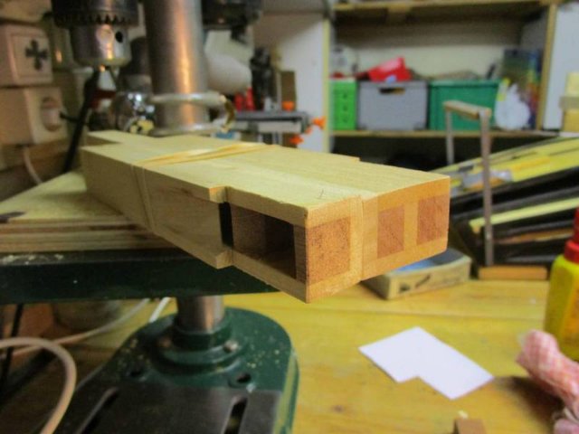

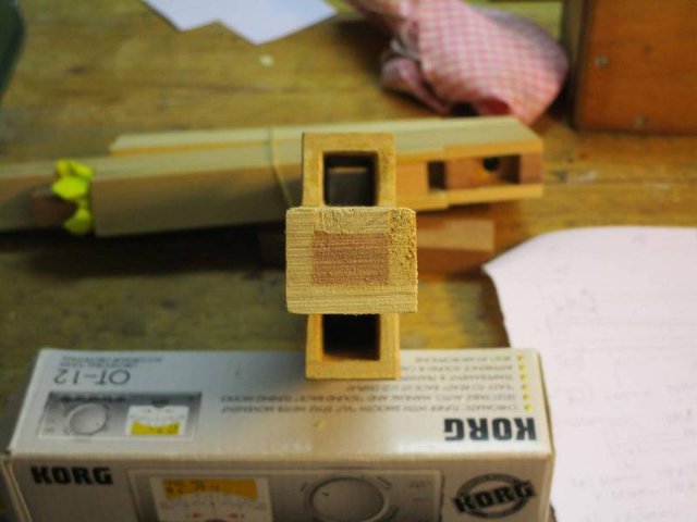

Ich wollte, dass die Flöten mit dem Labium nach oben aufgestellt werden. Auf diese Weise würden sie mir die Musik über den Kopf blasen. Außerdem ist es schöner zu sehen. Das sieht auch ein bisschen magisch aus. In diesem Fall tritt die Luft nicht am Fuß der Flöte ein, sondern an der Seite der Spunde. Ich habe das gelöst, indem ich jeder Flöte hinten einen zusätzlichen Kanal gegeben habe, durch den die Luft vom Ende der Flöte zur Windkammer strömen kann. An der Außenseite der Flöte ist davon aber nichts zu sehen.

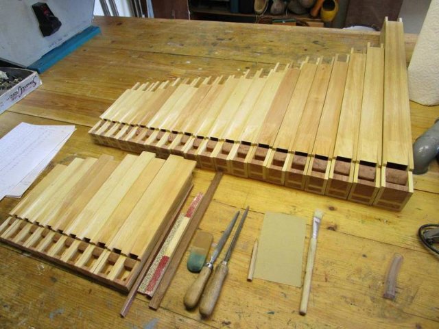

Ich gehe davon aus, dass die Leser des Forums mit dem Bau einer Drehorgel vertraut sind. Ich werde Ihnen also nicht Schritt für Schritt erzählen, wie ich die Flöten gemacht habe, sondern den Unterschied zu normalen Flöten anhand von Fotos veranschaulichen.
Für die Kerne habe ich schweres Meranti verwendet, für die Wände Paranapin.

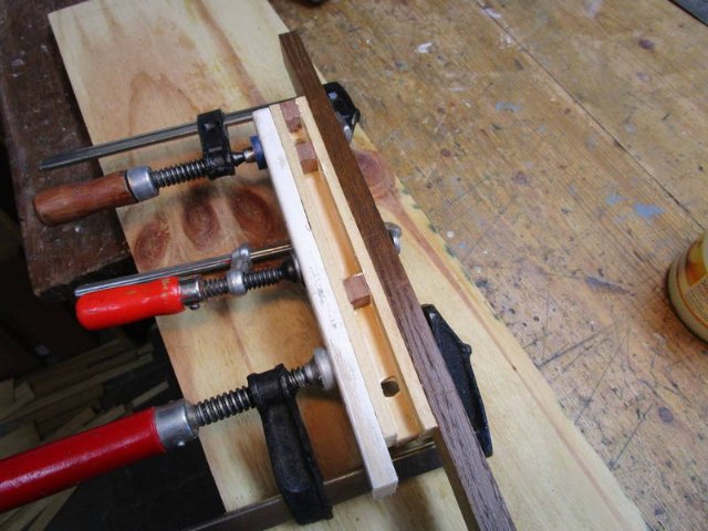

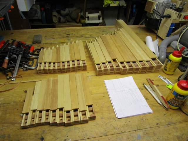

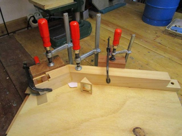

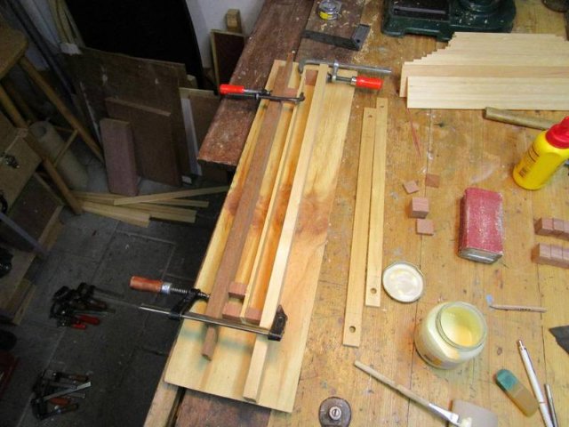

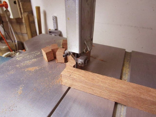

Sägen der Kerne
Kerne auf die Rückwand geklebt
-0730-Lijmen tussendelen.jpg (60.6 KiB) 33388 mal betrachtet
kleben und klemmen

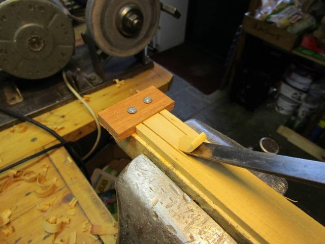

manuelles Schneiden des Labium
-0780-Pijpen met opgelijmd voorblad.jpg (67.41 KiB) 33386 mal betrachtet
die Kerne manuell mit dem Meißel anfasen und schleifen. Dann die Frontabdeckung aufkleben.

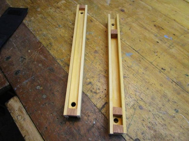

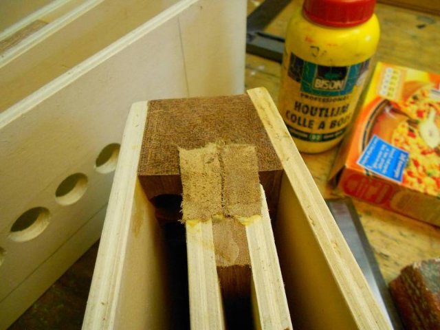

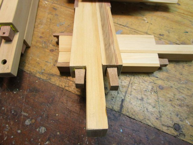

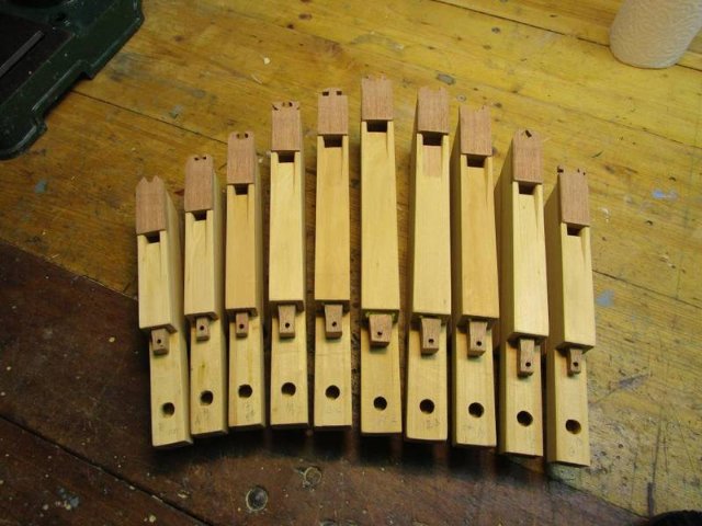

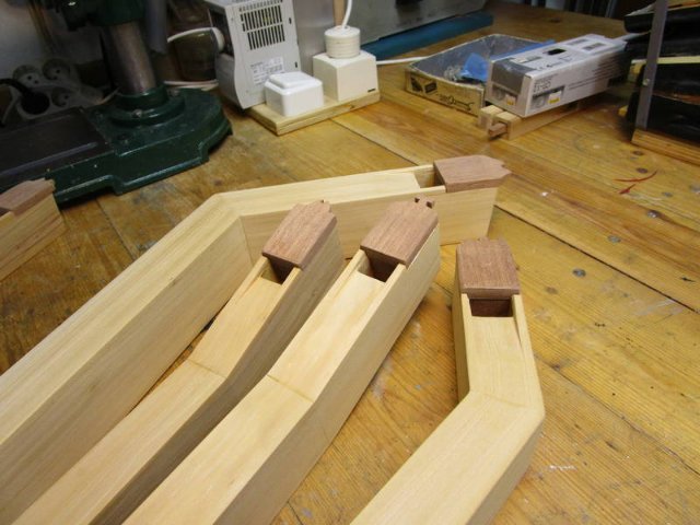

Die kleinsten zehn Flöten sind doppelt. Der zusätzliche Luftkanal befindet sich zwischen beiden Teilen.
In den oberen Flöten sieht man die Luftkanäle. Die unteren Teile werden dagegen geklebt.
-0790-Body van pijp met dubbele achterwand, voorkant een achterkant.jpg (65.38 KiB) 33384 mal betrachtet
-1000-Dubbele pijp.jpg (37.88 KiB) 33383 mal betrachtet
-0990-Dubbele pijp.jpg (46.12 KiB) 33383 mal betrachtet

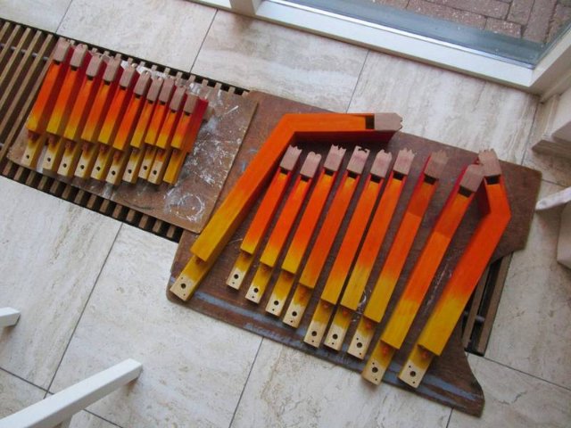

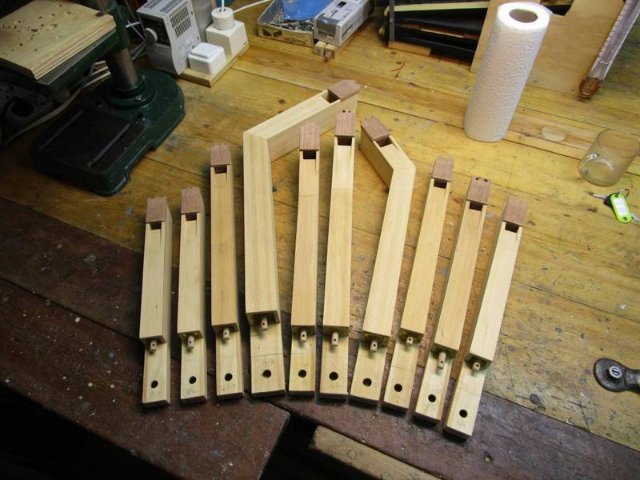

Die größten zehn Flöten.

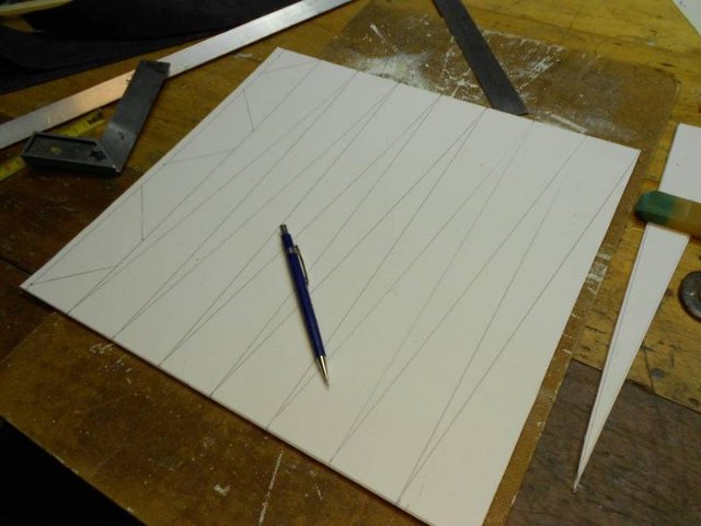

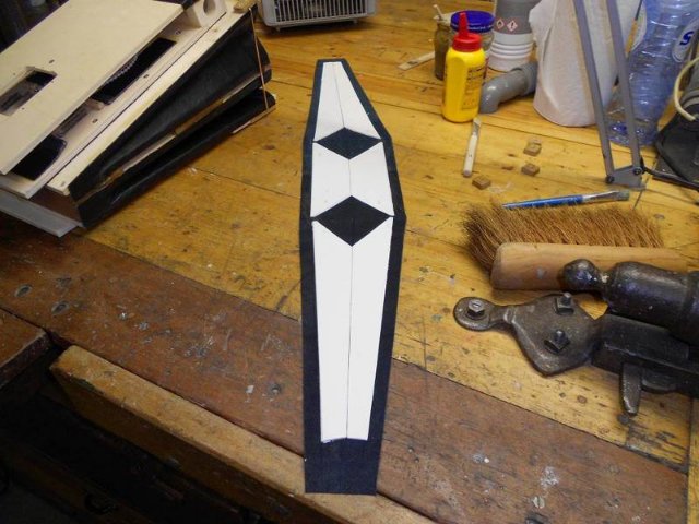

Ich habe den größten vier einen kleinen Winkel zur Dekoration gegeben.

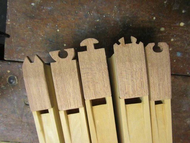

Die Vorschläge der Flöten sind alle unterschiedlich dekoriert.

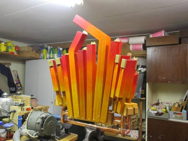

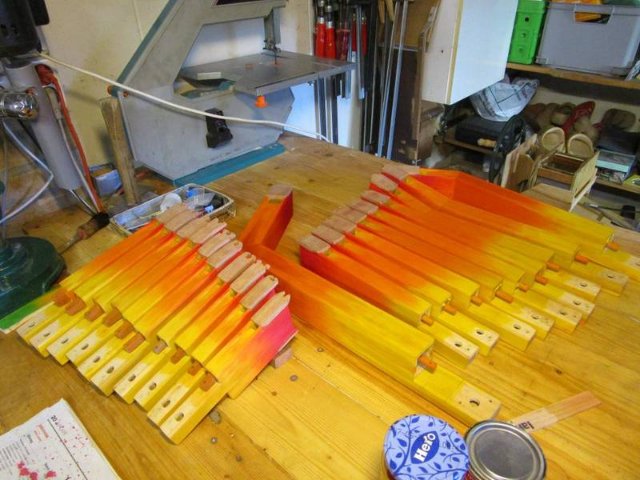

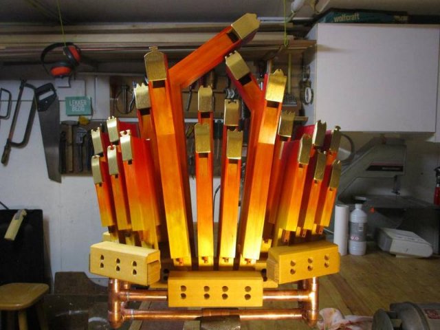

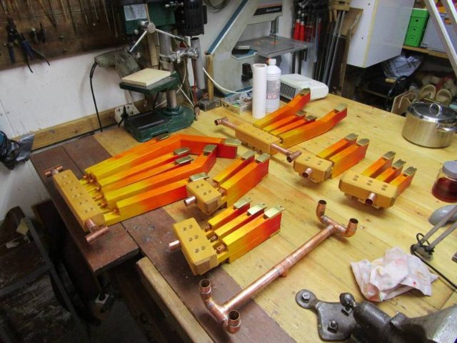

Die Flöten habe ich mit Wasserbeize eingefärbt. Durch das Üben auf Altholz habe ich gelernt, die Farben überlaufen zu lassen. Dann habe ich sie mit Klarlack lackiert.
-1220-Gebeitste pijpen.jpg (69.1 KiB) 33378 mal betrachtet
-1230-Gelakte pijpen.jpg (67.95 KiB) 33378 mal betrachtet

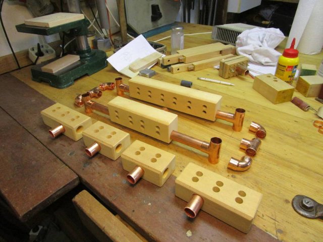

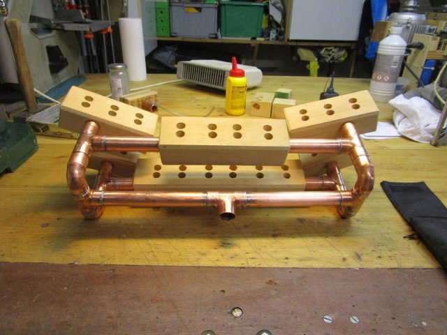

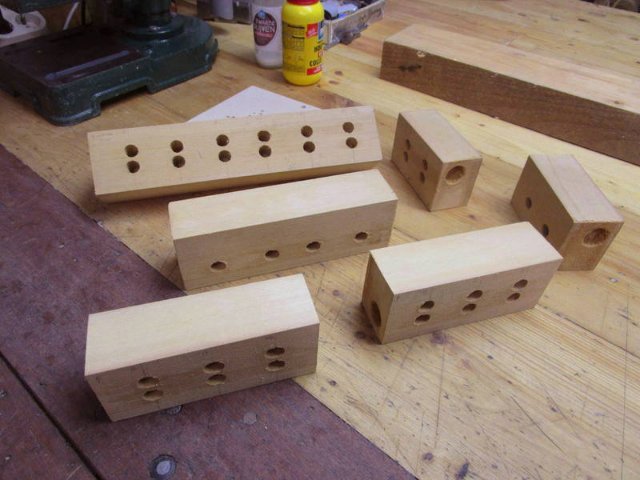

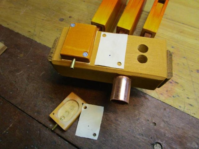

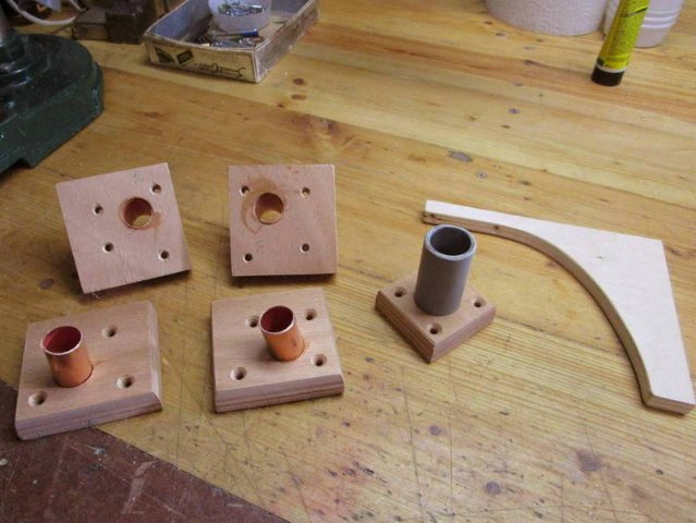

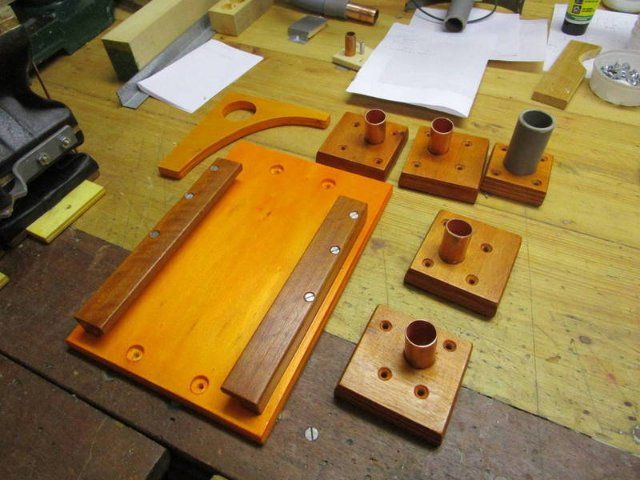

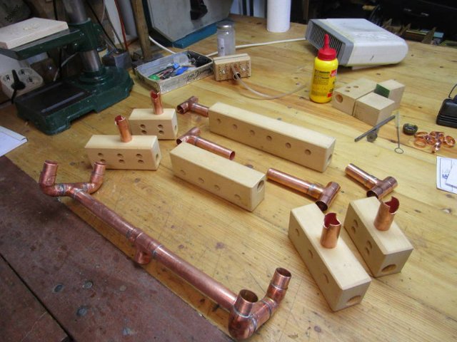

Ich habe mich entschieden, keine Ventilkasten mit Membranen herzustellen. Stattdessen habe ich jeder Flöte oder Doppelflöte eine separate Membran gegeben. Für die größten Flöten habe ich zwei Membranblöcke gemacht, einen aus vier und einen aus sechs Membranen. Für die kleinen Flöten zwei Blöcke mit drei und zwei Blöcke mit zwei Membranen. Ich mag diese Methode wegen ihrer Einfachheit. Bei einem Problem mit einer Membran muss nur eine Abdeckung demontiert werden. Stellschrauben sind ebenfalls nicht erforderlich, ein kleines Loch von 1,2 mm reicht aus. Diese Membranen sind viel einfacher herzustellen als eine Ventilkasten, sie funktionieren hervorragend, schnell und sind sehr zuverlässig.
Die Flöten werden direkt auf den Membranblöcken montiert. Die Membranblöcke werden in einem bestimmten Winkel auf den Windverteilerkasten aufgesetzt. Diese Winkel habe ich in einem Testaufbau ermittelt.
Zunächst hatte ich alle Membranblöcke auf einem Satz Kupferrohre mit einem Durchmesser von 22 mm montiert. Im Versuchsaufbau stellte sich schnell heraus, dass dies zu einem zu geringen Windangebot führte. Später habe ich die Luftversorgung von 22mm auf 32mm erhöht.
Hier ein Video vom Testaufbau. Hier hört man, dass der Ton wegen zu geringer Luftzufuhr absinkt.
https://ppweb.synology.me/software/rugzak1.wmv
Anstelle der Rohre habe ich einen hölzernen Windverteilerkasten gemacht. Dieser Kasten verfügt über eine Möglichkeit, die gesamte Einheit durch Membranen mit Rohren schraubenlos am Tragrahmen aufzuhängen.
Ventilblöcke aus Jelutong, eine sehr leichte Holzart.
Um den richtigen Winkel der Blöcke zu bestimmen, wurden die Kupferrohre noch nicht verklebt.
-0970-Membraam klaar voor dichtschroeven.jpg (51.59 KiB) 33353 mal betrachtet
Die Membranen mit Abdeckung.

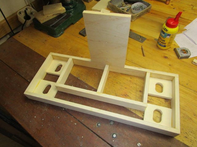

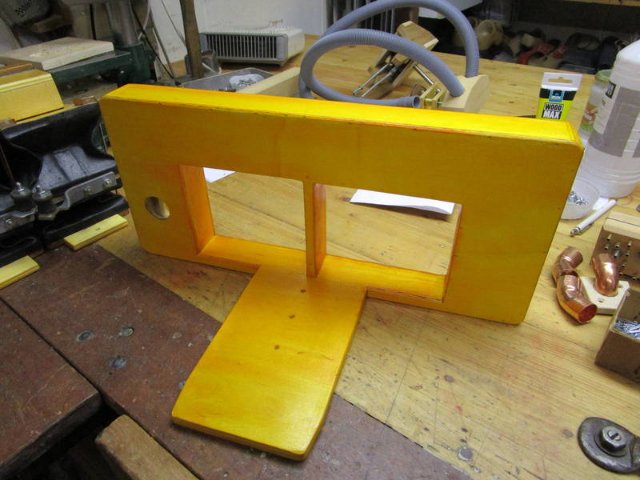

Re: Meine Rucksackorgel.

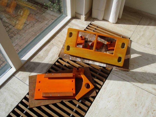

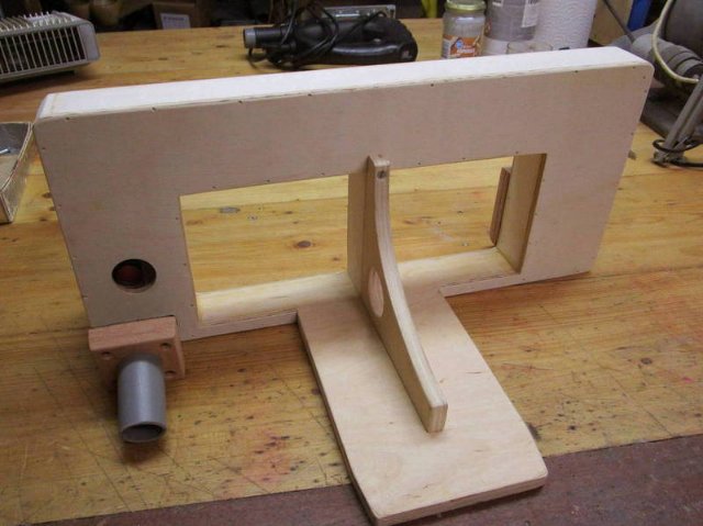

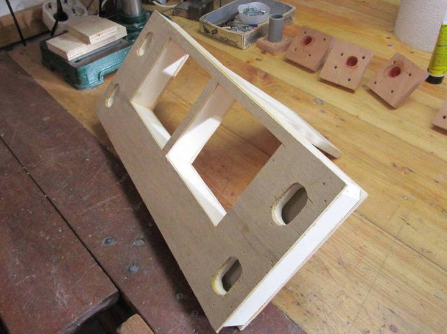

Der Verteilerkasten ist aus dünnem Sperrholz gefertigt, um das Gewicht so gering wie möglich zu halten.
-0982-Verdeelbak met steun.jpg (75.42 KiB) 33346 mal betrachtet
-09840-Verdeelbak met aansluitstukken.jpg (82.53 KiB) 33346 mal betrachtet
-09860-Verdeelbak met aansluitstukken.jpg (81.05 KiB) 33346 mal betrachtet

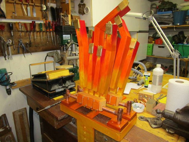

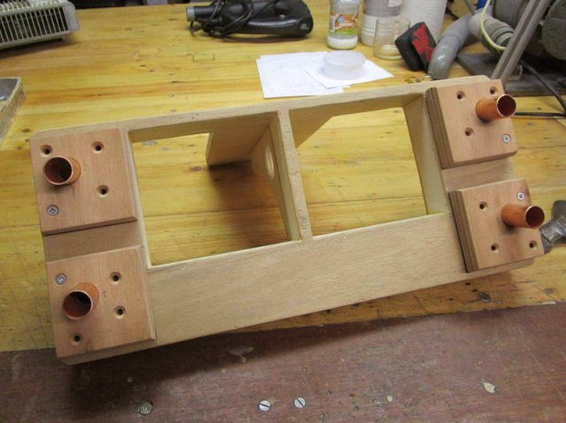

Unten sind die Teile des Verteilerkastens. Schließlich die Pfeifen mit den provisorischen Kupferrohren. So wird der Testaufbau erstellt.
Das letzte Foto zeigt, wie die Rohre schließlich an den Verteilerkasten angeschlossen werden. Der Verteilerkasten hat unten einen "Schwanz", mit dem die gesamte Einheit in die Trägereinheit eingeschoben werden kann.
-1210-Pijpen op windverdeelbak.jpg (88.41 KiB) 33339 mal betrachtet
-1300-Losse windladedelen.jpg (72.17 KiB) 33339 mal betrachtet
-1310-Pijpen op windlade achterkant.jpg (57.02 KiB) 33339 mal betrachtet
-1312-Pijpen op windlade.jpg (58.28 KiB) 33339 mal betrachtet
-1470-Pijpen op windverdeelbak.jpg (98.38 KiB) 33339 mal betrachtet

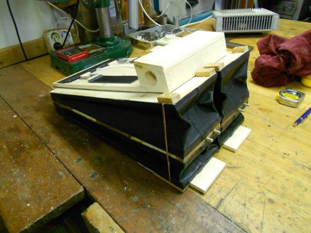

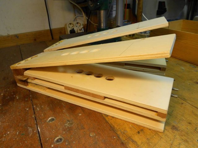

Oben haben wir die Konstruktion der Flöten und des Luftverteilerkastens besprochen.
Einer meiner Pläne war, die Orgel aus Teilen zusammenzubauen, die unabhängig vom Vorhandensein eines Orgelgehäuses sein sollten. Dies würde mir die größte Freiheit geben, die Dekoration anzubringen. Der Bau eines Orgelgehäuses ist in diesem Fall dann grundsätzlich nicht erforderlich. Ich entschied mich, den Balg als Basis zu verwenden, um alle anderen Teile zu befestigen. Ein gutes Beispiel ist die Kurbelwelle, die normalerweise an den Wänden des Orgelgehäuses befestigt ist. Dieser bekam bei mir ein separates kleines Gehäuse, das am Balg und an der Tastatur befestigt ist.
Deshalb mache ich jetzt mit dem Faltenbalg weiter.

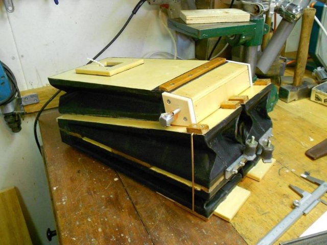

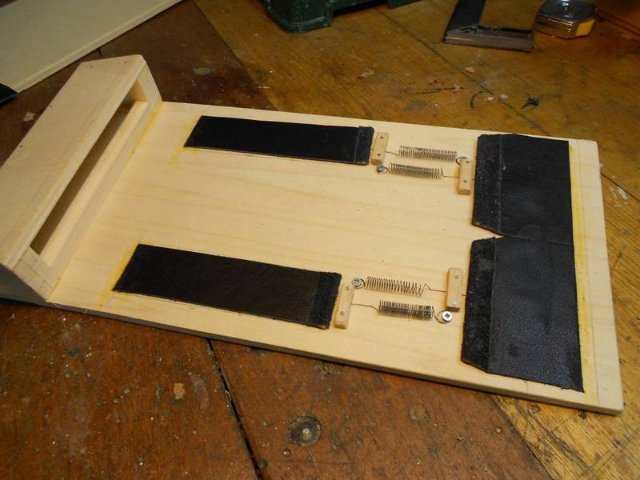

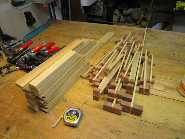

Es ist ein Standardbalg mit zwei Schöpfer, den ich klassisch gebaut habe. Die Fotos bedürfen daher keiner weiteren Erläuterung.
-0090-0446Schepperbalgscharnier platlijmen.jpg (54.13 KiB) 33328 mal betrachtet
-0130-Omslag voor magazijn.jpg (67.48 KiB) 33328 mal betrachtet
-0550-Kartonnen spanen voor balgomslagen.jpg (44.76 KiB) 33328 mal betrachtet
-0170-Onderblad magazijn met kleppen.jpg (54.4 KiB) 33328 mal betrachtet
-0250-Scheppers met onderblad van magazijn.jpg (67.16 KiB) 33328 mal betrachtet
-0260-Compleet balgstel met tijdelijke zijdeksel in magazijn.jpg (63.33 KiB) 33328 mal betrachtet

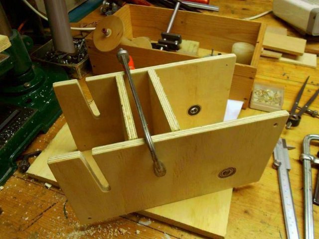

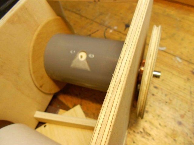

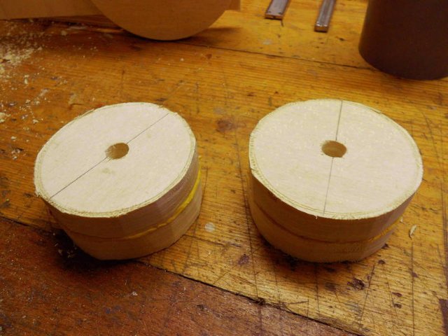

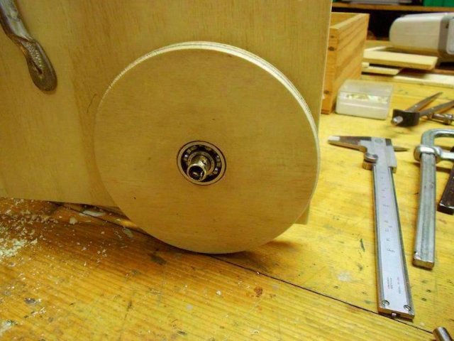

Weiter geht es mit dem Steueringskasten.
Auch dieser ist klassisch gemacht und die Fotos brauchen auch für diesen nicht viel Erklärung.

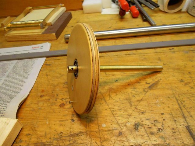

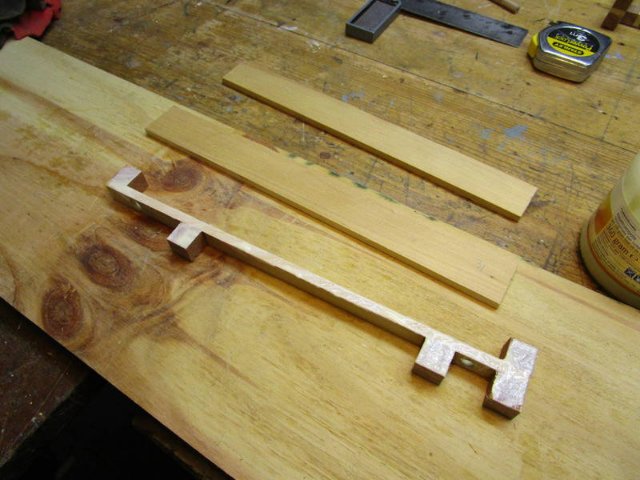

Ich wollte den Kurbelarm in die entgegengesetzte Richtung drehen können, um Luft zur Verfügung zu haben, um jedes Schlagzeug ohne Musik manuell zu bedienen. Ich brauchte auch einen Freilauf zum Zurückspulen. Ich habe den Rückspulmechanismus mit einem Verhältnis von 1:3 als separate Einheit hergestellt. Dieser wird später gegen die Kurbelwelleneinheit montiert.
