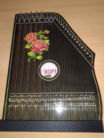

Aus den Zeiten der "Musikalischen Früherziehung" meiner beiden Söhne verstaubte auf dem Dachboden eine Akkordzither. So dachte ich mir, es sollte doch möglich sein, dieses Instrument (auch als Begleitinstrument zur Drehorgel) ähnlich des Glockenspiels von Christian über MIDI zum Klingen zu bringen.
So entstand das Projekt MIDI Akkord Zither, welches Dank der wertvollen Unterstützung von HolgerS nun hörbare Formen annimmt.

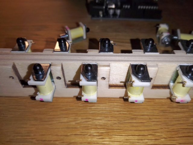

Die Zither besteht aus 21 Melodisaiten und 5 Akkorden mit jeweils 4 Saiten.

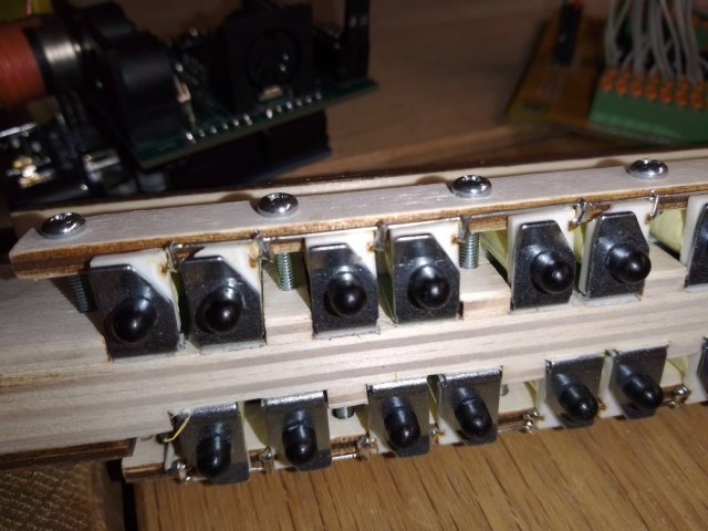

Nun war ich auf der Suche nach kleinen Elektromagneten, welche die einzelnen Saiten anschlagen sollen.

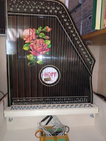

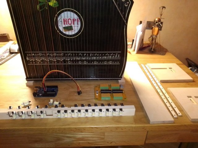

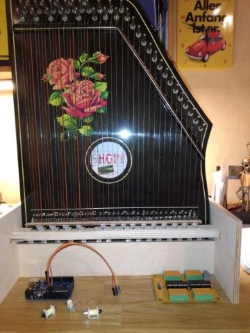

Diese mussten jetzt in der richtigen Position zu den Saiten angebracht werden. Da kam mir mein Lasercutter sehr gelegen, alle Sperrholzteile habe ich damit zugeschnitten, die dickeren Multiplexplatten (Birke) mit meiner Eigenbaufräse.
Angesteuert wird das ganze mit einem Arduino Uno mit einem von HolgerS entworfenen Portexpander. Das Programm habe ich in angepasster Version von HolgerS übernommen, welches er für seine Drehorgel erstellt hatte.
Als MIDI-Quelle dient im Moment der PC, später ist ein MIDI-Player auf Arduinobasis geplant. Als weiterer Schritt soll das ganze auch über Bluetooth ansteuerbar sein. Denkbar ist auch die Ankopplung an eine MIDI gesteuerte Drehorgel.
Nun ist noch einiges an "Feintuning" zu machen. Manche Saiten klingen noch zu hart, dazu experimentiere ich mit verschiedenen Materialien auf den Stößeln der Magnete.
