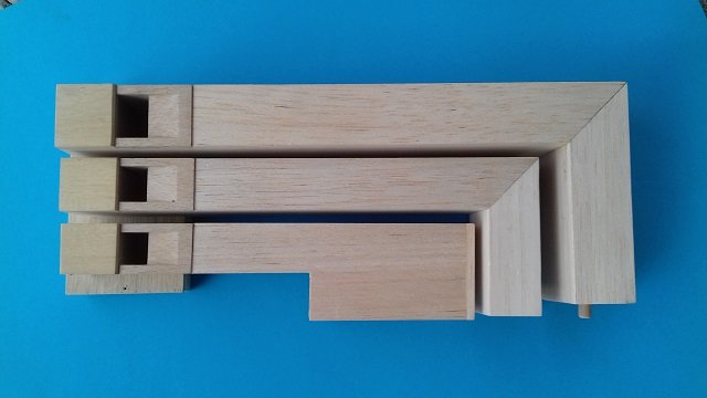

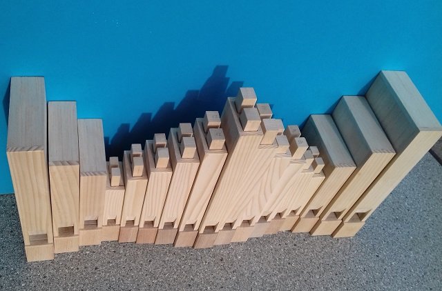

Liebe Drehorgelfreunde!
Nachdem ich meine 26er Drehorgel Ende November letzten Jahres fertig gestellt hatte,machte ich mich gleich an die Arbeit um eine Bauchorgel
zu bauen.
Fasziniert war ich von den vielen Bildern und Videos, die Christian Dressel von seiner Bauchorgel in das Netz gestellt hat.
Maße waren noch keine vorhanden,und so bin ich so ähnlich wie Reinhard vorgegangen. Da ich schon immer nach Zeichnung arbeite, habe ich zunächst alle Pfeifen im PC hinterlegt. So kam ich auf ein Innenmaß im Kasten von 434 mm. Der Spalt zwische den Pfeifen ist ca. 1,5 mm.
Im Regal lagen noch vom Modellbau übrig gebliebene Balsahozplatten 5 und 6 mm stark. Sämtliche Seitenteile der Pfeifen sind aus Balsaholz,die Vorder-und Rückseiten aus Fichte Vorschlag aus Eiche.
Gerne würde ich nach und nach einige Bilder ins Forum stellen da meine Bauchorgel einige kleine Änderungen erfahren hat, und ich selbst noch
verschidene Fragen habe.

erst einmal ein Lob für die saubere Bauausführung der Pfeifen. Die sehen wirklich super aus. Pfeifen aus Balsaholz,dass ist mir auch neu.
