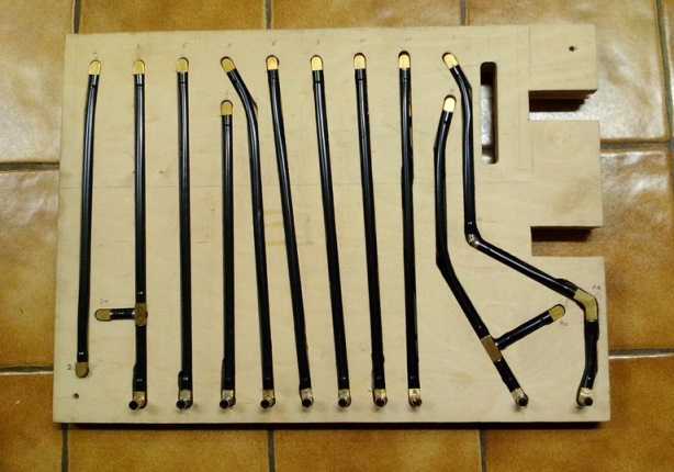

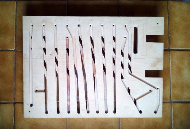

Nachdem ich mich vor kurzer Zeit in der Rubrig " Plauderstunde " vorgestellt habe, möchte ich heute über den Bau der Grunplatte meiner 26er Drehorgel
berichten.
Erstens wollte ich dem Windverschleich aus dem Wege gehen, und zweitens sollte die komplette Grundplatte nicht verklebt sondern nur verschraubt werden. Deshalb wurden die Windkanäle leicht vergrößert ausgefräst, Rohrverbindungen und Winkel weich verlötet,dünnwandiger Isolierschlauch
innen D=8 mm besorgt und das Ganze auf beiden Seiten der mittleren Platte verlegt. Jetzt konnte ich die beiden Deckplatten verschrauben. So ist es möglich die Grundplatte jedezeit ohne Probleme zu zerlegen.
