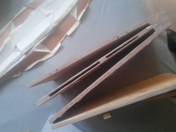

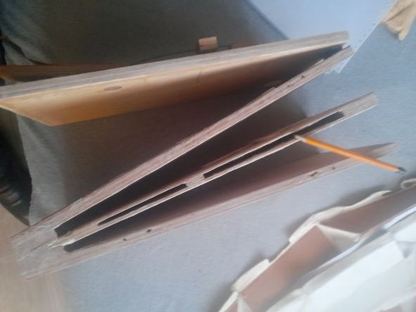

Ich denke auch , das ich zwischen den Brettern, (siehe Foto, da wo der Bleistift hinzeigt, noch Fummeln muss, um das Leder dazwischen zu verkleben,
- 3.jpg (23.29 KiB) 31555 mal betrachtet
- 2.jpg (36.15 KiB) 31555 mal betrachtet

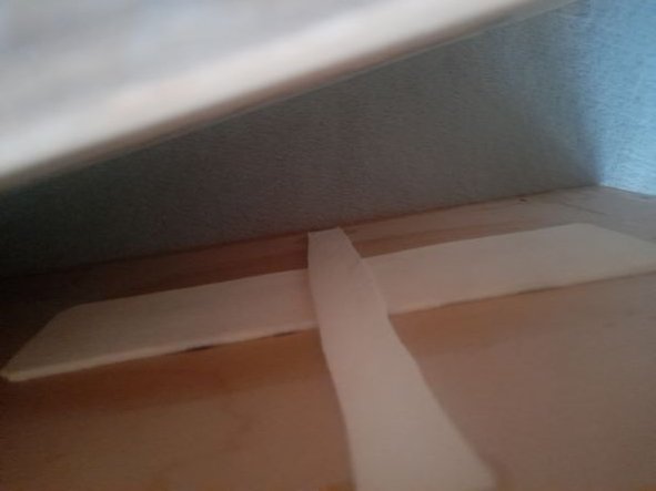

Ach, hab ich noch vergessen zu fragen: bis wann hat Schlemmer Orgeln gebaut? Ich werde oft gefragt, wie alt dieses schöne Ding ist, und muss immer sagen, dass ich es nicht weiß.
Re: Ton setzt aus

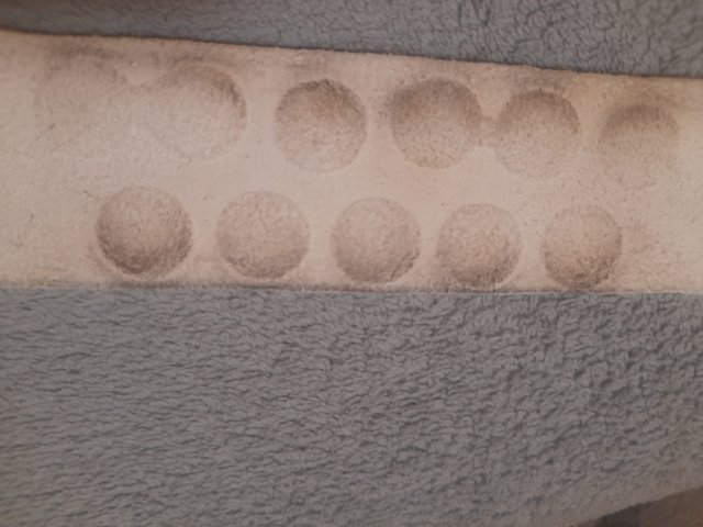

so sieht das Ventil aus. Man kann erkennen, das es nicht 100% schliesst. wird auch ersetzt
- 4.jpg (75.83 KiB) 31550 mal betrachtet
Re: Ton setzt aus
Hallo Max,
ich kann es dir leider nicht sagen, wie lange Schlemmer Drehorgeln baute. Ich habe auch im Netz nichts dazu gefunden.
Der Schöpfer hat auf dem Foto eine geringe Aufbauhöhe. Bei unseren Eigenbauten ist dieser höher aufgebaut,so dass die Belederung an dieser Stelle nicht so kompliziert ist. Gerade weil hier die Lederbahnen gegeneinanderstoßen ist es etwas mehr Aufwand.
Ich habe den halben Ansaugschlitz immer überklebt,und nach der Aushärtung des Leims die Hälfte mit einer Rasierklinge ausgeschnitten.
Natürlich darf der geschnittene Rest nicht in den Balg fallen.
Das Ventil kann ruhig etwas in der Breite größer ausfallen.
