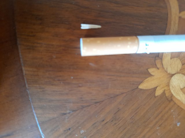

Bild So, nun habe ich noch was gefunden, immer wieder war es so, das nach dem Stimmen ein Ton der Basspfeifen auf einmal zu leise oder garnicht oder auch einfach falsch geklungen hat. Zum Stimmen baue ich errst mal die Basspfeifen aus, um sie manuell mit dem Mund geblasen einstellen kann. Danach einbauen und mit der Kurbel kontrollieren. Denn unter der Drehorgel liegen und da rumfummeln ist nicht so schön. Debei fiel mir auf,das ein kleines Stück Holz der Übeltäter war. Rausgefallen ist er nicht, den er war zu dick, um aus dem Spalt zu kommen. Selbst mit der Pinzette ging es nicht. Aber mit einer Zange. Ich denke, dass sich im laufe der Jahre dieses Stück Holz gelöst und mir Schwierigkeiten gemacht hat. Nun passt alles wieder. Es sei nur mal so gesag, das Innenleben so einer Holzpfeife sollte Beachtung finden. Ist sie erst mal verleimt... .

Beitrag von Max »
jetzt ist er raus
jetzt ist er raus
so sah ich es
so sah ich es

Hallo Max,
da freue ich mich immer wieder über meine verschraubten Vorschläge.
Diese ermöglichen mir jederzeit etliche Korrekturen an den Pfeifen vorzunehmen.
Selbst drei Jahre nach dem Bau der Orgel kommt es noch manchmal vor,dass ein ganz kleiner Krümel Holz (Stecknadelkopf groß u. kleiner)
sich irgendwo löst und im Kernspalt hängen bleibt. Das beeinträchtigt wie du beschrieben hast sofort den Ton.
Wenn ich die Pfeifen einmal Stimme,dann schaue ich zumindest immer einmal den Kernspalt an,ob derartiges festzustellen ist.
