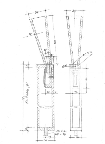

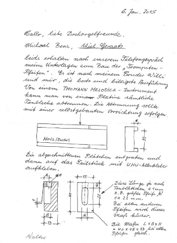

Trompetenpfeifen für die Drehorgel herzustellen ist kein einfaches Unterfangen.Etliches lässt sich darüber im Internet finden. Als ich aber bei Wiel Geraats die Anleitung von Walter Höffle über den Bau von Trompeten mit den Spielzungen einer Melodica fand,war das Interesse geweckt.
Die Herstellung und die Materialbeschaffung ist einfach. Es Bedarf nur einer Melodica mit 37 Tasten. Der Vorteil ist,dass die Pfeifen nicht gestimmt werden brauchen. Nach der Fertigstellung stimmen sie auf den Cent genau,da die Melodica mit fast dem gleichen Winddruck arbeitet wie die Orgel.
Eine Anleitung ist nicht nötig. Ich werde aber in einem weiteren Beitrag einige Erläuterungen und Gedanken dazu einstellen.
Im Anhang die Zeichnungen der Bauteile und darunter eine erste Hörprobe.
In der Hörprobe spielen neben den Bass-u. Begleitpfeifen das 1. u.2. Register. Im 4. Register die Trompeten. Einmal ist in der Aufnahme eine kurze Secquenz hellerer Klänge hörbar,hier habe ich kurz das Reg.3 die Pikkolos gezogen.

Trompetenpfeifen für die Höffle
- Image0001.JPG (62.89 KiB) 30491 mal betrachtet
- Image.JPG (106 KiB) 30491 mal betrachtet

schaue Dich einmal im Netz um.(Hast Du sicher schon gemacht) Dort findest Du verschiedene Klangvarianten der Trompeten. Die meisten klingen sehr Markant. Die mit den Stimmzungen der Melodica sind eher etwas weicher in der Ansprache. Es ist natürlich eine Geschmacksache.
