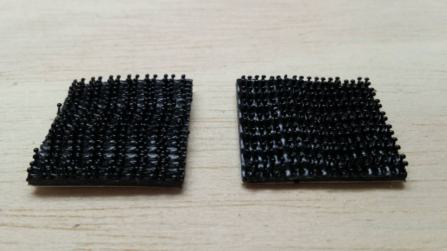

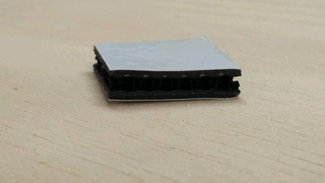

Ich habe Begleit- und Basspfeifen mit einem Klettverschluss unter meine Höffle gehängt.
Das hat bisher sehr gut gehalten. Aus- und Einbau ist so jede Zeit möglich.
Es war allerdings noch nie notwendig!
