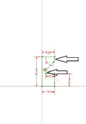

So ,hab mal wieder eine Frage. Mir fehlen 2 Maße bei den Pfeifen und zwar die Länge der 9grad schräge, bzw. das Maß zwischen Pfeifenrohr und Anfang der 45grad schräge. Ansonsten gibt es nichts interessantes zu berichten. Bin dabei die Pfeifen zusammen zu kleben, wie ihr ja sicher wisst, ist das eine längere Geschichte. Hab auch die Steuerung bekommen. Langsam aber sicher wird das was mit der Orgel

ich habe es nicht mehr so in Erinnerung, wie es bei mir aussah. Sicher so wie auf der Zeichnung Seite 62.
Dazu ein Tipp: Die Tiefe der Pfeife auf Seite 62 beträgt 15mm. Die Pfeife Nr. 11 hat eine Tiefe von 14,7mm, liegt der Zeichnung also am Nächsten.
Nehme die Länge der 9° Schrägung so wie in der Zeichnung, ebenso die Höhe vom Röhrchen bis zur Kernschräge. Dann verbindest du diese beiden Punkte.
Wenn du bei allen Pfeifen so vorgehst,dann verändert sich nur der Winkel und die Länge der Kernschrägung geringfügig, da die Pfeifen verschiedene Tiefen haben.
Viel Spaß bei der Zeitraubenden Arbeit.

Danke für die schnelle Antwort. Das ist dann ja nicht so kompliziert, ich dachte immer die 9grad und die 45grad müssen immer so bleiben.
Danke, dann kann ich ja mal die Pfeifen laaaangsam angehen.

Die 9° als Blättchen müssen bleiben und in einer Linie mit dem Labium liegen.
Die Kernschräge darf sich leicht verändern

Danke erst einmal für die Info, anhand der Bauanleitungen, müsste ich viel Raten und ausprobieren, da doch einiges nicht erklärt wird. Es sind allerdings auch einige Sachen im Internet nach zulesen. Die ersten 6 Pfeifen hab ich schon fertig gezeichnet, werde sie wohl morgen oder übermorgen drucken.
