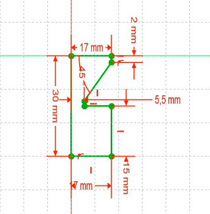

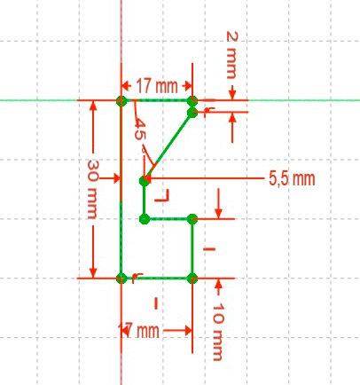

Die ersten 12 Pfeifen habe ich fertig und auch gestimmt. Eine Pfeifen hört sich etwas komisch an, mehr Luft als Ton. Werde ich mal untersuchen müssen woran das liegt. Jetzt aber zu meiner Frage, die Piccolopfeifen haben ja nur eine Vorschlag Höhe von 30mm, wo werden die 5mm denn gelassen? Ich habe mal 2 Zeichnungen gemacht, welche Variante ist richtig.
Habe gerade im Internet gesehen, da sieht es so aus, als ob der Vorschlag auch 35mm ist.

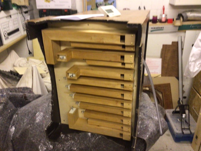

Und hier ein Bild von meinen Bodenpfeifen, die Kerne sind gedruckt, das geht sehr gut und funktioniert einwandfrei.

da noch keine weitere Antwort erfolgt ist,gebe ich meinen Senf dazu.
Ich habe alle Pfeifenkerne 35mm hoch erstellt. Natürlich geht 30mm auch. Mache,wenn die Kerne mit 35mm Höhe schon fertig sind, einfach neue Vorschläge. Oder nehme die 30mm Vorschläge und kürze den Pfeifenfuß.
Zu deinen Zeichnungen:
Beide Ausführungen funktionieren. Ich habe aber die untere Version mit 35mm Höhe bevorzugt. Es ist etwas aufwändiger im Zuschnitt, gefällt mir aber besser.

Hallo Reinhard, die Pfeifenkerne sind supper glatt. Ich drucke die einzelnen Layer mit 0,05mm pro Schicht, man könnte auch mit 0,01mm drucken. Ob man die Maße per Hand so genau hinbekommt, ist bestimmt sehr schwer. Man kann das Material ganz normal Bohren, Feilen oder schleifen, das ist überhaupt kein Problem. Kleben geht am besten mit Sekundenkleber oder 2k Epoxyd.
