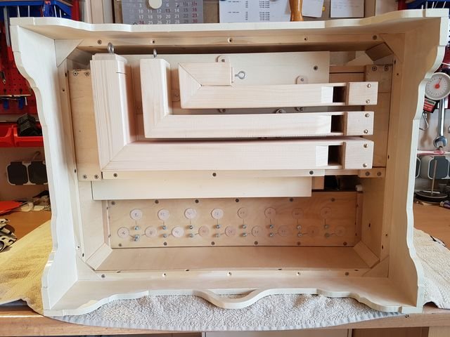

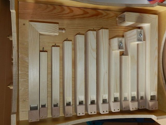

Ich hänge einmal 2 Fotos der Varianten an. Ich hoffe,die Hinweise sind eine kleine Hilfe.
- Eingebaute Baß- u. Begleitpfeifen.jpg (67.82 KiB) 28287 mal betrachtet
- Bodenpfeifen eingebaut.jpg (96.46 KiB) 28287 mal betrachtet
