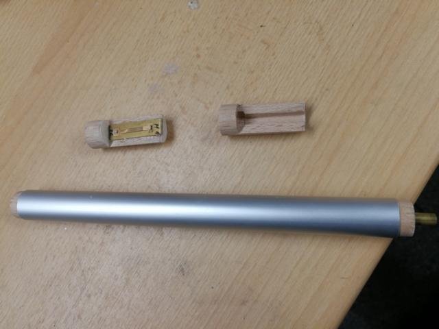

Zu einem früheren Experiment mit Alu-Rohren: beim Testen ergab sich folgendes: die Trompeten mit Schalltrichter sind sehr laut, dazu kommt dass sich die Stimmlage mit dem Schalltrichter um bis zu 20 Cent nach unten verschoben hat obwohl die Zungen ja ziemlich genau gestimmt sind.
Im ersten Test hatte ich eine Rohrlänge von 150mm und den Block mit der Stimmzunge ganz oben platziert. Nun habe ich den Schalltrichter weggelassen und den Block tiefer in das Rohr eingeschoben, nicht zu tief sonst schwingt die Zunge nicht mehr. Gleichzeitig habe ich das Rohr provisorisch verlängert bzw verkürzt. Der verbleibende Raum vom oberen Ende des Rohres bis zum Zungenblock fungiert nun als Schalltrichter, durch vorsichtiges hin und herschieben des Blocks erreicht man auch wieder die exakte Stimmlage und die Lautstärke ist wesentlich besser, nicht mehr so penetrant laut. Folgende Rohrlängen habe ich nun grob ermittelt von Pfeife 10-20: 220mm, 195, 170, 165, 155, 150, 145, 135, 130, 115, 115mm.
Die Einschubtiefe von Oberkante Rohr Zum Zungenblock beträgt ca 40-70mm und muss mit dem Stimmgerät ermittelt werden. Die endgültige Stimmung kann ja nur in der fertigen Orgel erfolgen, danach muss man den Zungenblock mit einer kleinen Schraube oder einem Stift fixieren.
Die Alu-Rohre haben einen Innendurchmesser von 18mm. Den Zungenblock habe ich aus 18mm Buche erstellt. Diesen muss man allerdings etwas abschleifen um eine feine Schiebepassung zu erreichen.

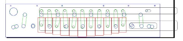

Bei mir ist es tatsächlich umgekehrt. Je tiefer der Ton wird um so problematischer. Ich wusste nicht das die Stimmen auf der Auslaßöffnung auch eine bestimmte Umgebung brauchen um zu schwingen. Der Blick in die zerlegte Melodika zeigt aber das die Kammern je tiefer der Ton wird immer größer werden. Den Kanal unten offen lassen das funktioniert aber gar nicht. Da zischt die Luft so durch. Auch hatte ich bis jetzt nicht berücksichtigt das die Auslasskammer 1 mm unterhalb der Stimme aufhören soll. Ich werde weiter experimentieren. Die schlanke Bauweise brauche ich da dieses Register in meine Bauchorgel soll. Ich habe den Pfeifenstock dafür mit den Schleifen auch schon gezeichnet. Oh je. Was habe ich nur immer für Ideen?
Ventillade mit Schleifen.jpg (23.42 KiB) 42097 mal betrachtet

natürlich muss man die unteren Enden verschließen, die Kammern unter den Zungen habe ich in etwa denen in der Melodica angepasst.
Nach aufwändiger Anfertigung der Schalltrichter und unbefriedigenden Ergebnissen im Klang hatte ich das ganze Projekt "Trompeten" erst mal in einen Karton verbannt.
Dann kam mir die Idee die Schalltrichter einfach wegzulassen und habe nun ein wunderschön klingendes Zungenregister, siehe Bilder in Meine Orgel in Bildern. Ich werde dir mal das ganze Register aus der Orgel ziehen und Bilder machen und Maße angeben. Die Zungenpfeifen funktionieren sehr gut und sprechen auch bei kurzen Tonfolgen gut an. Ich werde einige Bilder machen und einstellen.

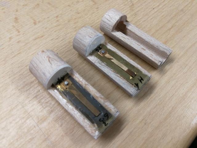

hier die Bilder und Maße meiner Harmonikas. An drei Pfeifen siehst du oben Messingscheiben, das sind Schalldämpfer, diese Töne waren sehr schrill und laut. Passende Scheiben mit 6mm Loch haben Abhilfe geschaffen, einfach mit etwas Bienenwachs fixieren.Lochgröße der Scheiben einfach ausprobieren.

Ich habe mir nun nach deinem Muster ein Register mit Siegfridpfeifen gebaut. Es funktioniert ganz gut und ist in der Höffle eine Bereicherung. Da ich aber auf kein anderes Register in der Höffle verzichten will, muss ich nun gucken wie ich alle rein bekomme. Zunächst ist das zweite Tremolo Register den Zungenpfeifen gewichen. Hier einige Bilder und eine Hörprobe. Das Register mit den Zungenpfeifen alleine gespielt hört sich meiner Meinung nach etwas dünn an. Zusammen mit den Prospektpfeifen oder den Violinpfeifen klingt es schon voller. Die Holzmützen mit dem Lederdeckel sind ein Experiment. Damit bekommt man die Töne etwas weicher. Hier einige Bilder.
