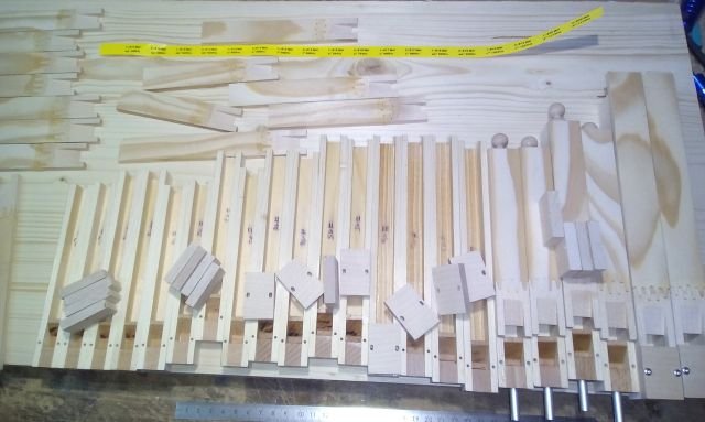

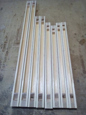

Schritt für Schritt geht es weiter:
Pfeiffen der Melodie-Register

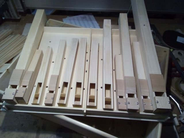

Basspfeiffen auf ihter Trägerplatte, noch nicht gekröpft, ich traue mich nicht, die schönen Pfeiffen zu zersägen :P

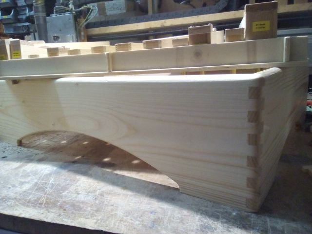

Das unterteil vom Gehäuse, damit die Basspfeiffen ein Zuhause haben.

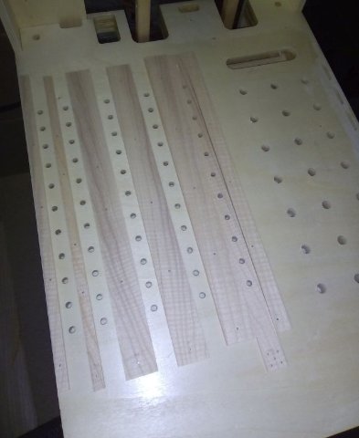

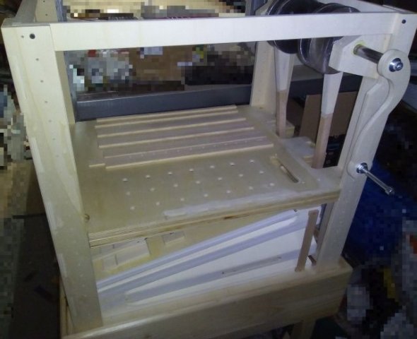

Schleifen, Dämme, Bereich des Ventilkastens

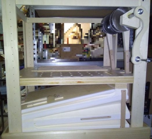

Ich habe mich für einen Skelett-Aufbau entschieden, um das Gehäuse abnehmbar zu machen und die Innereien zeigen zu können.
Die Grundplatte besteht aus Pappel-Sperrholzschichten 6-8-4-8-6mm, in die die Kondukte eingefräst wurden. Gut getränkt mit verdünntem Weissleim und gut verklebt hoffe ich daß die alle dicht sind...
