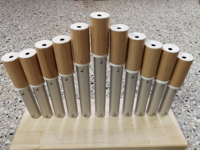

Nun habe ich die Zungenpfeifen fest in meine Höffle eingebaut.
Wie das klingt könnt ihr euch in den Hörproben anhören.

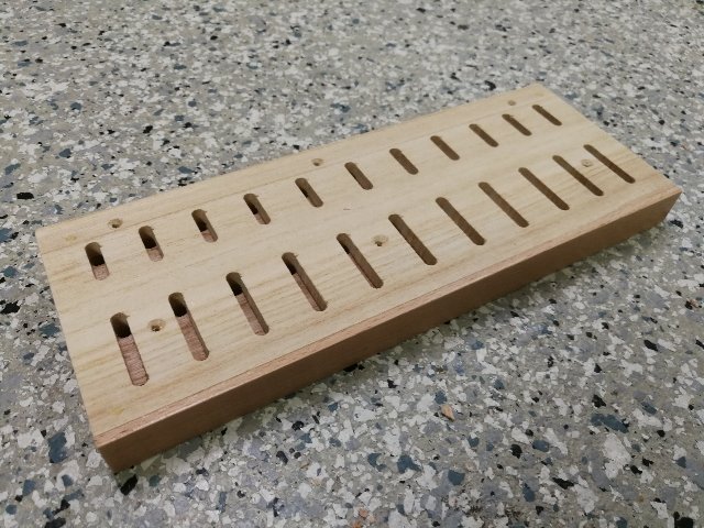

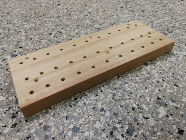

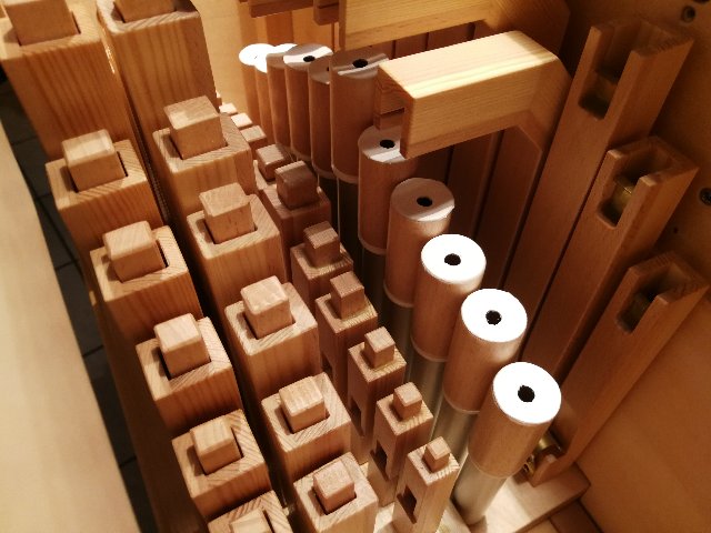

Um alle Register in die Höffle zu bekommen musste ich noch eine Konducktplatte bauen. Die erste und zweite Reihe spielen nun immer zusammen. Die zweite Reihe steht nun mit dem Rücken zur ersten Reihe. Die Piccolos stecken nun in dem Register wo vorher die Tremmolopfeifen waren und wurden etwas nach hinten versetzt. Die Zungenpfeifen stecken nun in den Löchern der Piccolofpeifen. Langsam wird es voll in der kleinen Höffle :lol:

super Idee,das mit der zweiten Platte.
Frage: die beiden ersten Pfeifenreihen spielen nur noch zusammen. Durch die vorgegebene Bohrung von 6mm in der Registerschleife wird nun die Windversorgung (theoretisch) um 50 % reduziert. Macht sich das bemerkbar? Und wie ? Lautstärke, Ansprechverhalten,Stimmung?
Finde ich eventuell nachahmenswert.
