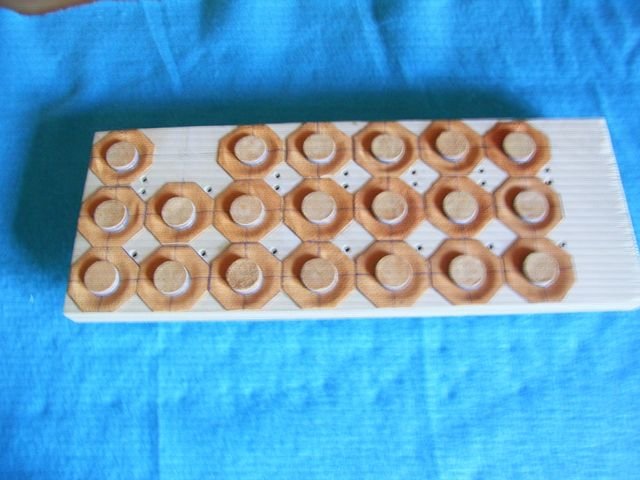

Mal eine frage zum Ventilleder. Welche Seite kommt wohin, die glatte Seite habe ich jetzt nach unten gemacht und die Raue nach oben. Also die glatte liegt bei mir auf dem Ventil auf. Ist das richtig oder führt das zu Problemen? Dann muss ich alles nochmal machen.
Re: Ventilleder
eigendlich gehört die rauhe Seite in Richtung der Ventilklötze. Dieses ist bei der Lade mit Federn wichtig.
Da du aber eine Lade mit Gewichte baust,brauchst du das Ventilleder nur für die Bewegung. Darauf kommen ja noch die Bleischeiben und eine Filz oder Lederscheibe. Die dichtet dann ab. Es sollte eigendlich funktionieren.
Achte bei der Verklebung der Bleischeiben und der Filz oder Lederscheibe auf eine gute Verklebung. Ich habe dafür immer 5 Min. Epoxy verwendet.

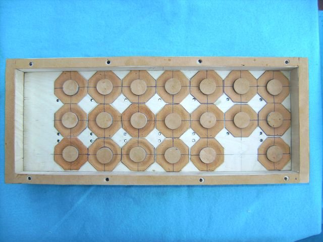

Ich hänge einmal Bilder an.
- fertiggestellte Schaltventile.jpg (80.03 KiB) 51806 mal betrachtet
- fertiger Ventilkasten.jpg (91.13 KiB) 51806 mal betrachtet

Ich habe jetzt die ersten Ventile in den Ventilkasten eingeklebt. Das Leder ist Ziegenleder 0,5-0,6mm, leider ist es zu steif, einige Ventile fallen gleich runter, wenn ich sie nach unten drehe, einige bleiben hängen. Da die einschlägigen Leder Händler ( Orgelbau) nicht an Privat verkaufen, muss ich mir eine andere Quelle suchen.

So, neues Leder ist angekommen, Lammleder 0,4mm. Ich habe schon mal 4 Ventile eingeklebt, wenn ich den Block auf den Kopfstelle,
Bewegen sich alle Gewicht nach unten. Schein zu funktionieren. Da man den Block später ja wieder raus nehmen kann, werde ich das mal fertig bauen und mal sehen ob das funktioniert. Vielleicht bin ich da ja auch zu pingelig.
