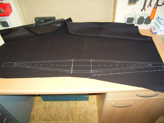

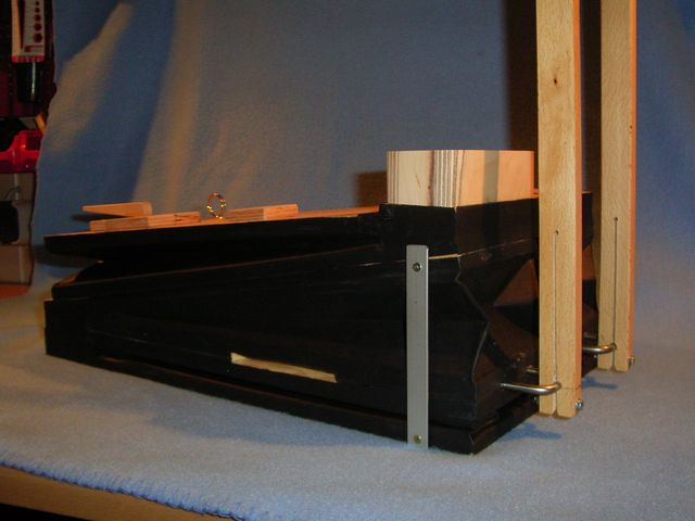

Anstatt für den Balg Leder zu verwenden gibt es auch Alternativen. Durch den Tipp eines Drehorgelkollegen wurde ich auf das Gummituch (Harmonium-Balgtuch) der Fa. Laukhuff aufmerksam gemacht. http://www.laukhuff.de
Es gibt dieses in drei Stärken. Dünn, Mittel u. Stark. Ich habe das Mittlere verwendet. Best. Nr. 521201. Dieses ist ca. 0,4-0,5mm dünn.
Das Tuch hat besondere Eigenschaften. Eine Seite ist glatt,die andere Seite nicht. Die glatte Seite kommt nach außen,da diese sich nicht mit Weißleim kleben lässt. Dieses Material habe ich auch für die Membranen verwendet. Die leicht rauhe Innenseite dagegen lässt sich sehr gut mit Weißleim u. wie ich später erfahren konnte auch mit Pattex kleben.
Sicher können dann auch andere Kraftkleber verwendet werden. Eine vorherige Klebeprobe ist ratsam.
Die glatte Seite lässt sich nur mit einem Spezialkleber, welcher auch bei der Fa. Laukhuff erhältlich ist verkleben.Seit Fertigstellung 2012 versieht dieses Material ohne Beanstandung seine Funktion.
Das Material ist Rollenware von ca. 1,40m Breite. Die Länge wird auf Wunsch geliefert.
