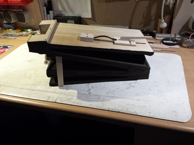

Um eine Feder für das Überdruckventil herzustellen wird immer viel Aufwand betrieben. zB.Feder selbst drehen mit aufwändiger Befestigung,Zuschnitt aus Edelstahl Malerspachtel usw.
Ich habe einen einfachen Weg probiert der hervorragend funktioniert.
Man besorge sich aus dem Lager einer Firma,Baumarkt,Baustelle usw. ein Stück eines Verpackungsbands aus Metall.
Dieses ist zu 99,9% kostenlos. Schneide ein 12-15cm langes Stück ab. Danach wird der Auflagepunkt zurechtgebogen und der Federbogen. Ein Drittel des Flachbands bleibt gerade.Durch Biegen des Bogens entsteht die Federspannung und das Flachband kann danach bei Bedarf gekürzt und am Fußpunkt eingeklemmt werden.Es funktioniert einwandfrei.
