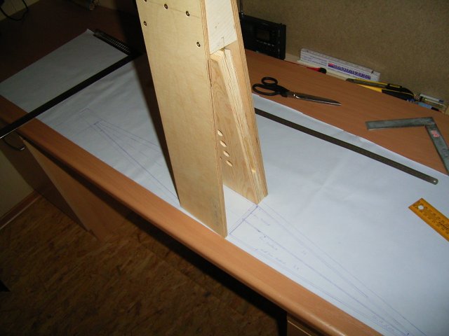

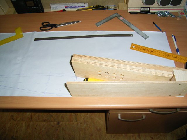

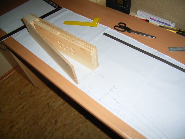

du bist schon richtig davor. Die Mittellinie läuft nicht gerade durch. Stelle den Schöpfer senkrecht auf das Leder. Für das untere Schopferteil schiebe das
Mittelteil nach oben. Die Unterseite des Schöpfers muss natürlich dabei in deine Richtung zeigen. Wenn du die Stirnseite angezeichnet hast,dann kippe den Schöper zB. nach rechts. Dabei sollten die Holzkanten an den gezeichneten Linien der Stirnseite nicht verschieben. Danach verfährst du mit der linken Seite genauso.Jetzt kannst du die Mittellinie an der Stirnseite anzeichnen, und dann von dieser ausgehend die seitlichen Mittellinien. Schaue dir die Fotos der Balgbelederung im Forum einmal genau an. Dort siehst du,dass es nicht Symetrisch verläuft.

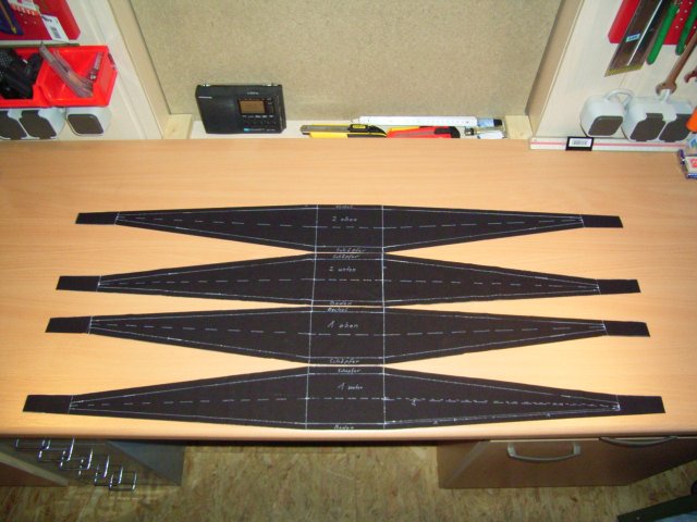

ich hänge hier noch ein Foto der Zuschnitte an. hier kannst du es besser erkennen.
- Zuschnitt Balgtuch.jpg (86.16 KiB) 24324 mal betrachtet

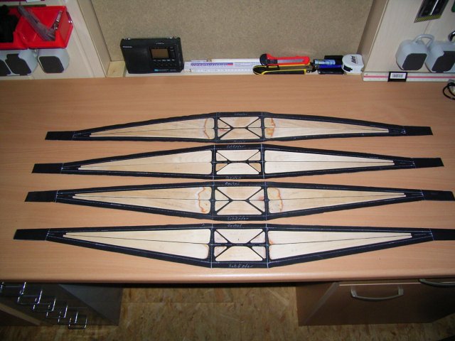

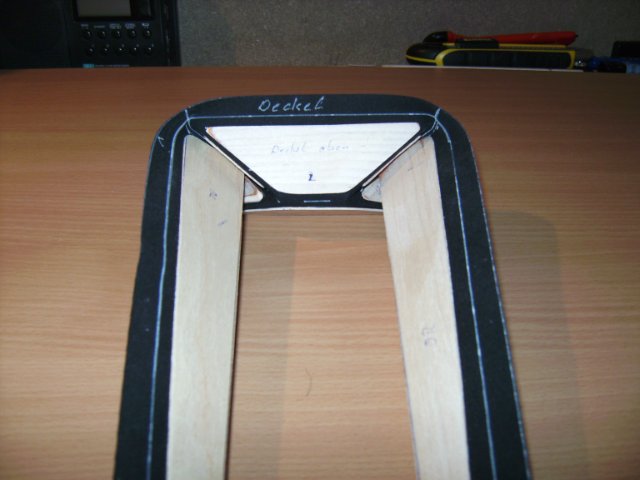

- gefalltete Belederung.jpg (71.65 KiB) 24324 mal betrachtet
- Fertige Verstärkungen für Schöpfer.jpg (89.91 KiB) 24324 mal betrachtet
- unterer Schöpfer rechts anzeichnen.jpg (75.06 KiB) 24324 mal betrachtet
- unterer Schöpfer Mitte anzeichnen.jpg (72.1 KiB) 24324 mal betrachtet
- unterer Schöpfer links anzeichnen.jpg (75.53 KiB) 24324 mal betrachtet

Danke, die Bilder sind sehr aufschlussreich. Vor allen Dingen, die ersten beiden. Ich glaub das hilft mir weiter.
