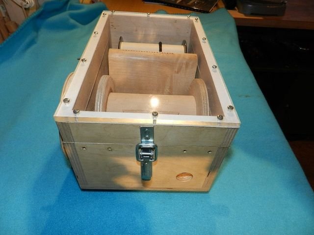

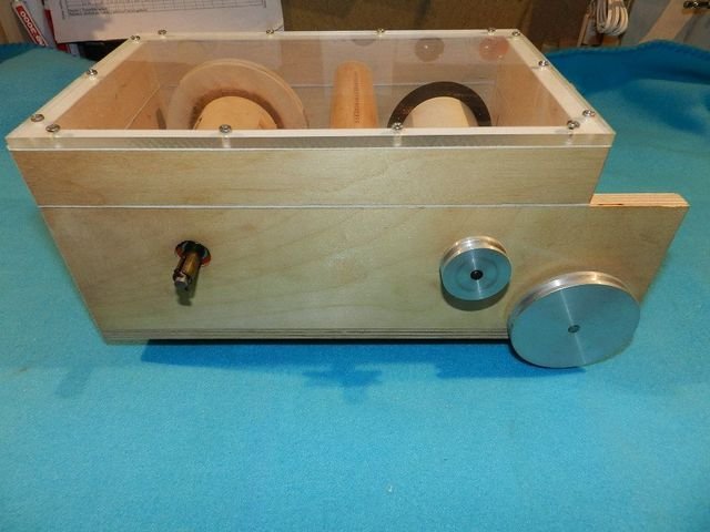

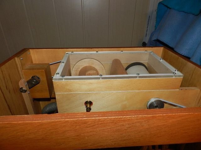

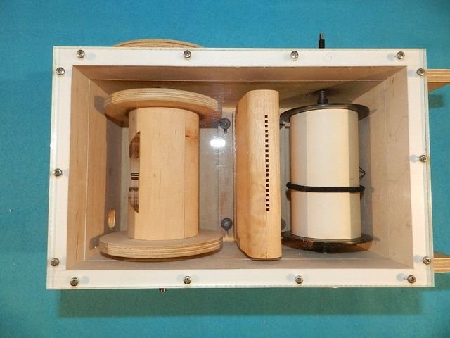

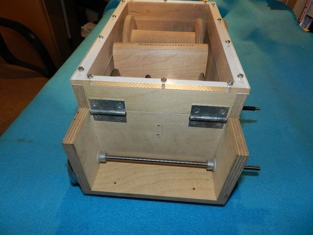

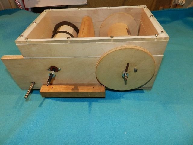

Anbei einige weiterführende Fotos vom Bau der Hofbauer.
Sie zeigen den Spieltisch, welches bei dieser Orgel mit einem geschlossenen System arbeitet. Also kein Abluftsystem.
Das geschlossene Gehäuse des Spieltisches ist an den Achsdurchgängen mit geschlossenen Kugellagern ausgestattet.

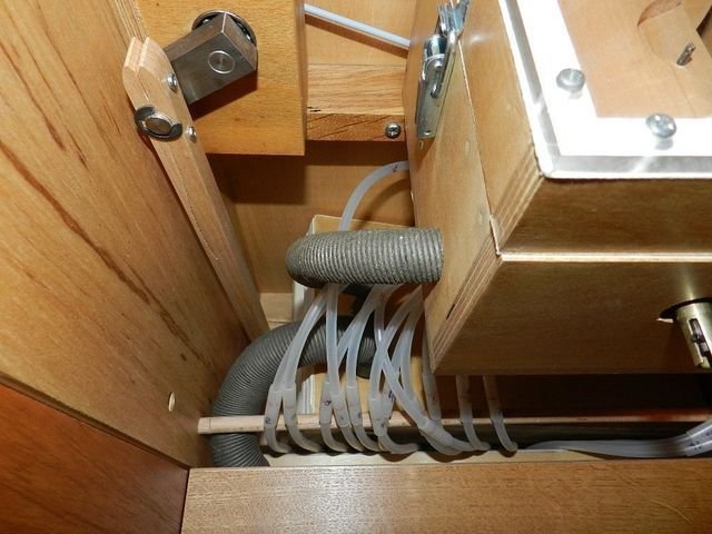

Die 6mm Schläuche die zu den Pfeifen führen sind von unten nur stramm in die passenden Bohrungen eingesteckt und führen zum Ventilkasten.Vom Magazinbalg führt einer der beiden Wellschläuche seitlich in das Gehäuse.Der hölzerne Spieltisch ist im Gehäuse mit vier Schrauben befestigt und lässt sich je nach der Lage der Spulen justieren. Dieses ist jedoch nur einmal bei der Einrichtung erforderlich. Wegen der Enge zwischen den Bauteilen sind für eine ev. Demontage der Spieltischeinheit die Schläuche geteilt und mit einer Schlauchmuffe verbunden. Zweckmäßigerweise sind die Schläuche beidseitig nummeriert.Da die Antriebsriemen nicht mehr vorhanden waren und die Rillen für einen 5mm Riemen zu eng waren wurde ein 4mm Riemen verwendet,die die Fußbodenleger zum verschweißen von PVC-Fußböden verwenden.
Dieser Riemen ist in einschlägigen Verlegefirmen für wenige Cent erhältlich und lässt sich stumpf zusammenschweißen.
Spielkasten (1).JPG (63.56 KiB) 17997 mal betrachtet
