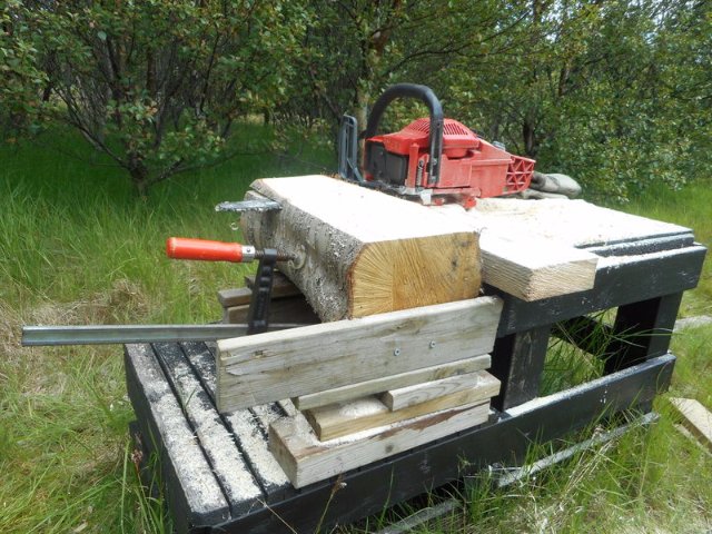

Verfasst: Mi 12. Jul 2017, 22:24
von Organjohann
Letzten Sonntag habe Ich in meiner primitiven Sägemühle einen Haufen Brettchen aus Birkenholz gesägt, die später, wenn als letzter Schritt in meinem Höffle-Bauprojekt, der Bau von Pfeifen an der Reihe ist, in Frage kommen werden als Material für die Pfeifen. Natürlich muss es zu weiterer Bearbeitung mit Hobel und Bandsäge kommen, und das Holz muss genügend trocken und stabil geworden sein. Ich warte gespannt.
