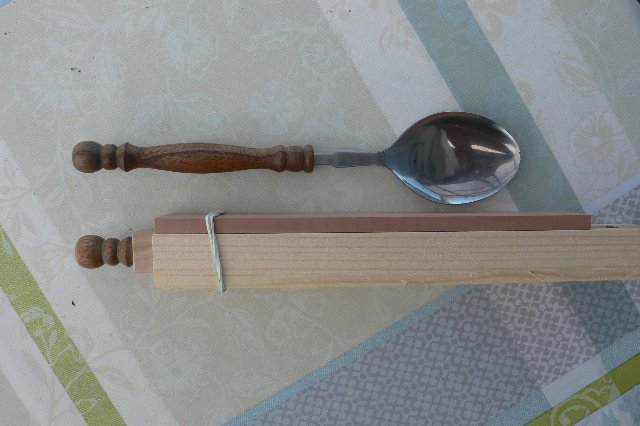

Verfasst: Do 13. Jul 2017, 15:54
Schöne Griffe für die Pfeifenspunde habe ich mir aus den Griffen eines Essbesteckes mit Holzgriffen gemacht, Essbesteck vom Flohmarkt für sehr kleines Geld. Einfach passend und gerade abtrennen (der Rest ist Müll) Spund und Griff bohren und mit einem kleinen Holzdübel verleimen, fertig !

Verfasst: Do 13. Jul 2017, 17:44
Hallo Siegfried,
ein super Tipp. Davon lebt so ein Forum. Auf die einfachen Sachen muss man erst gestoßen werden.Man sitzt oft in seinem Kämmerlein und macht sich hochtrabende Gedanken. Dabei liegt das Einfache so nahe. Vielen Dank u. weiter so

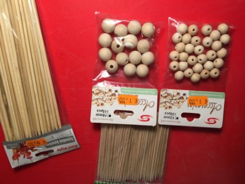

von Organjohann
Diese Sachen habe ich in einem chinesischen Kleinwarengeschäft erhalten, auch für ganz kleines Geld. Die Kugeln sind 11 bzw 15 mm in durchmesser. Davon lassen sich ganz nette Griffe bauen.

von HolgerS
Aufpassen bei den Stäbchen, ich habe die Erfahrung, daß solche aus Bambus sich ganz schlecht verkleben lassen und wieder rausrutschen.
Griffe werde ich bei www.holz-allerlei.de bestellen, z.B. figuren-familie-bauchig.
