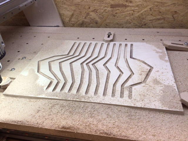

Das Problem mit der Lochgröße habe ich nicht so sehr, da ich fast alle Löcher und Aussparungen mit der Fräse gemacht habe und da sind 10mm = 10mm.
