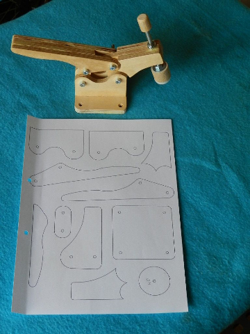

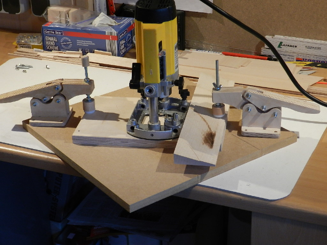

Gerade wer viel und gerne mit Holz werkelt, wie zum Beispiel beim Drehorgelbau, muss mitunter einiges an Werkzeug oder Hilfsmittel mit eigenen Mitteln herstellen. Ich habe vor einiger Zeit eine Anleitung für die Herstellung von Kniehebelspannern aus Multiplex gefunden.
http://www.1-2-do.com/de/projekt/Kniehe ... uen/15835/
Da die käuflichen Spanner auch nicht gerade preiswert sind, bietet es sich an,diese selbst zu erstellen. Schon mit wenigen Schrauben und ein Stück 9mm Multiplex in DIN-A4 Größe lässt sich ein Kniehebelspanner herstellen.
Die von mit erstellten Spanner erwiesen sich in der Spannkrsft genauso brauchbar wie die Industriell gefertigten. Ferner war es eine schöne Bastelstunde.
Die Spanner lassen sich auf der Arbeitsplatte verschrauben oder mit Zwingen aufklemmen.
Im Anhang findet Ihr ein Foto.
Die Vorlage ist hier erhältlich. https://www.dropbox.com/sh/dildgadtv6cat03/4U7aY4pA8z
Wenn es nicht klappt,schickt mir eine PN, dann sende ich die Vorlage.
Einsatzbeispiel Kniehebelspanner.jpg (384.74 KiB) 14283 mal betrachtet
Kniehebelspanner mit Vorlage.jpg (199.31 KiB) 14283 mal betrachtet
