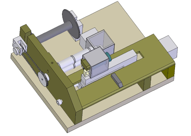

Während der Bau meiner Drehorgel weiter voranschreitet, kam dann mal die Überlegung evtl. noch eine Lochstanze zu fertigen, z.B. eine Höffle Stanze. Beim anschauen der Ausgabe von MIDIBOEK habe ich dann beim genaueren hinsehen festgestellt, dass eigentlich die ganzen Koordinaten-Daten für eine NC-Bearbeitung vorhanden wären. Wäre doch einen Versuch wert !

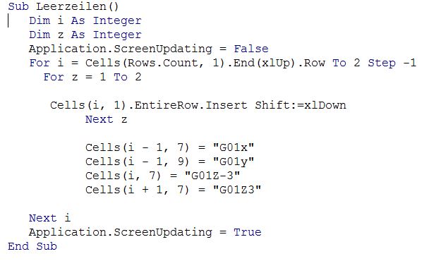

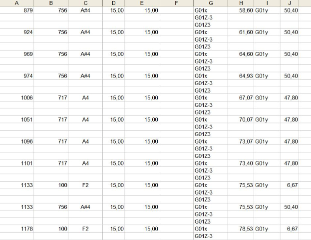

Die Daten wurden in ein EXCEL-Sheet übertragen, ein kleines Macro geschrieben, das mir das ganze in G-Funktionen ausgibt. Ich habs auf die NC-Maschine genommen, es klappt und ich könnte jetzt los bohren, nur die Maschine ist in Y-Richtung natürlich zu kurz.
So kam der Gedanke eine Lochstanze mit Schrittmotorantrieb zu konstruieren. Steuern liese sich das an meiner NC-Maschine indem man die Schrittmoren und den Relaisausgang steckbar macht oder autark mit einem billigen 3-Axis Board Marke China. Dazu die Demosoftware vom NC-Programm Mach3, die 500 Sätze verarbeitet. Das ist aber keine Grenze, man lässt die ersten 500 Sätze durchlaufen, stoppt kurz und löscht die abgearbeiteten Zeilen und weiter geht’s. (Mach ich beim Nc-Fräsen auch so).
Die Stanze lässt sich zum großen Teil aus Multiplexplatten bauen. Spindelantrieb und Linearführungen gibts für wenige Euros direkt aus China, Qualität reicht vollkommen. Ebenso eine 3-Axis Steuerung mit Schrittmotoren.
Der Antrieb und die Positionierung also über Schrittmotor ( entspricht X bzw. Y des NC) und eine mit O-Ringen bestückte Welle. Stanzen mit einem kleinen Getriebemotor, auslösen mit dem Relais und einem Endschalter zum weiterfahren.
Aus dem Excelshett werden nur die Spalten G-J in irgendeinen einen Editor kopiert und als .nc abgespeichert, damit kann es mit Mach3 verarbeitet werden.
So und jetzt stell ich das Ganze mal zur Diskussion ! Vielleicht gibts ja schon was besseres, z.B. von U.Stille unsd seinen Elektronikern ?
Das Edrawing kann mit dem E-Drawing Viewer von Solidworks angeschaut werden, gibt’s kostenlos.
- Ausschnitt aus dem Excelsheet
- Excel Sheet.JPG (221.99 KiB) 59077 mal betrachtet

Das erforderliche NC-Programm zu erstellen mit dem Excelsheet ist auch sehr einfach und bleibt übersichtlich und einfach zu ändern. Anstelle der Z-Achse (wie im Excelsheetbeispiel) wird jetzt der Relaiskontakt für die Spindel oder die Kühlung benutzt. Damit wird der Getriebemotor angestoßen. Denkbar wäre an dieser Stelle auch ein kleiner Schrittmotor.

Unten noch das Excel-Macro, man sieht wie einfach das geht !

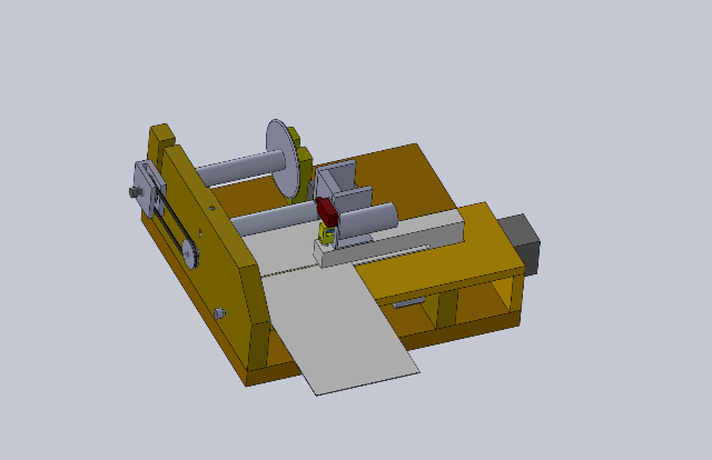

So, die Konstruktion ist fertig. Hier mal als Bild und als Edrawing Modell. Messen ist freigeschaltet, damit können alle Maße abgenommen werden !
Liste der Kaufteile wurde nochmal geändert, der Stanzmotor war mir doch etwas zu klapprig, der Schneckenradantrieb ist dazugekommen.
Beim Edrawing bitte unter Ansicht Kanten anzeigen markieren.
Jetzt gehts aber erst mal an der Drehorgel weiter !

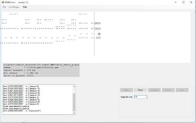

Obwohl ich schon einige Sachen fertig habe, möchte ich mit die Veröffentlichung wie bereits schon gesagt warten. Ich bin in die Vergangenheit schon öfter zu schnell gewesen mit Veröffentlichen wo bei ich später bedauere das ich es gemacht habe.
Jedoch etwas material zum Voraussehen.

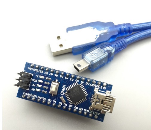

Den verwendeten Prozessor zur Ansteuerung der Schrittenmotoren, Stanzmotor und einlesen der Sensoren und Halttaste ist wie bereits gesagt ein Arduino (ähnliche) Prozessor. Kenntnis von der Englische Sprache ist leider Notwendig oder es gibt eine Deutsches Forum über dieses Artikel. Die original Webseite ist: https://www.arduino.cc/
Für den billigen Ankauf von Komponente benutze ich Aliexpress: https://www.aliexpress.com/
Der Arduino Nano hat ausreichende Schnittstellen zur Anschluss alle Komponente und ein mini USB Anschluss für den Verbindung mit der Computer.

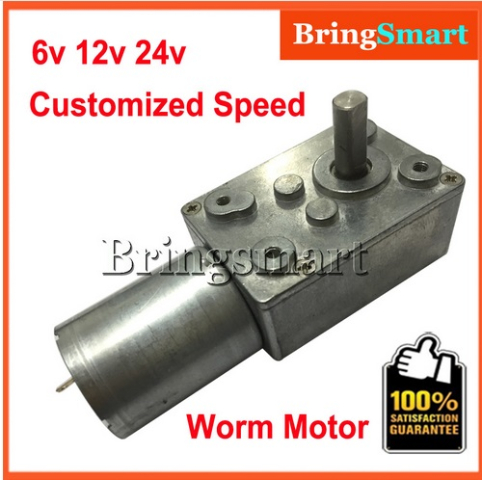

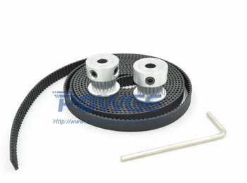

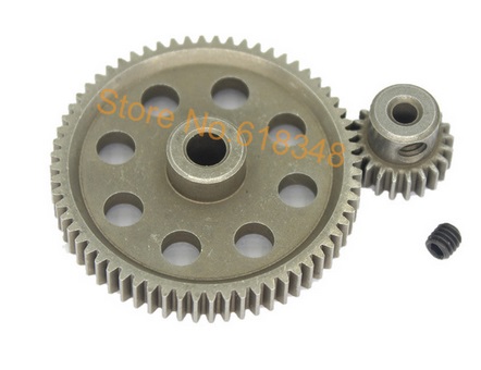

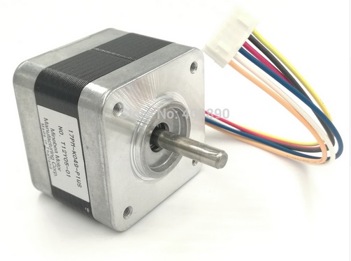

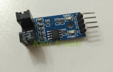

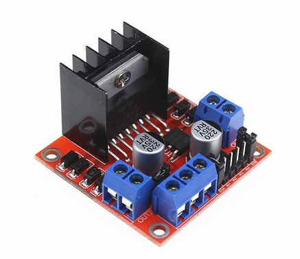

Unterstehender Fotos sind die Komponente, die ich bestellt habe:
Zahnräder für Papiertransport. Schrittenmotor (2 Stück notwendig). Lichtsensor (2 Stück) für Nullpunkt Stanzarm und Nullpunkt Stanzmotor. Treiberkarte (2 Stück)für Schrittenmotoren. Arduino Nano mit USB kabel (3 Euro !!!!) Leider war es nicht möglich um zwei weitere Fotos hinzu zu fügen mit darauf den Stanzmotor (Motor mit starken Verzögerung) und Transportschnurr (mit Zahnen).

char strEen = Serial.read();
if (strEen == '\r') //Carriage return
verwerk_record();
strRecord = strLeeg;
else
if (strEen > 31) // alleen karakters toevoegen
strRecord += strEen; // karakter aan record toevoegen
Serial.print("O"); // OK
// Serial.print('X'); // record niet goed verwerkt
void maakContact() {
while (Serial.available () <= 0 ) {
// Er is in de loop al een handshake gemaakt voor contact
void verwerk_record()
Serial.print("V");
if(strRecord == "*")
Serial.print("*"); // Stuur bevestiging verbinding
if(strRecord.substring(0,1) == "$")
strVeld = strRecord.substring(2,4); // Haal Y positie uit record
intYpos = strVeld.toInt();
strVeld = strRecord.substring(7,4); // Haal opvoering in X richting uit record
intXnext = strVeld.toInt();
X_verplaatsing();
Y_verplaatsing();
ponsen();
Serial.print("P"); // Pons record verwerkt
