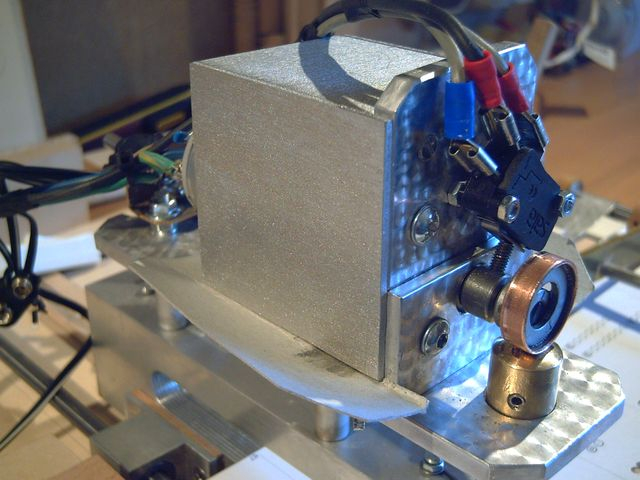

Detailansicht Mechanik
Hier noch ein Foto mit der Detailansicht wie ich diese ausgeführt habe.
Um die Lötarbeiten für den Messing-Stellhebel zu sparen wurde eine längere Madenschraube verwendet. Je nach Länge dieser Schraube wird der
Microschalter befestigt.
Da die als Exenter dienende Unterlegscheibe nach geraumer Zeit eine Rille in den Stanzkopf schleift, wurde ein Ring aus Kupferrohr mit Epoxy auf die Scheibe geklebt.
