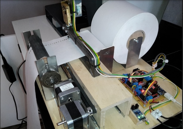

Piet Paardekam ist etwas zu schnell gewesen mit veröffentlichung von der Name MidiPunch. Das Programm ist noch nicht ganz fertig. Es wird jetzt Mehrsprachich gemacht. Die Stanze hat bereits seine erste Rolle gemacht und bracht noch kleine Verbesserungen.
[img]pons.jpg[/img]
[img]pons.jpg[/img]
- pons.jpg (200.3 KiB) 39579 mal betrachtet

Ich habe auf meine Webseite http://www.hobbydrehorgel.de eine Seite gemacht wo ich alles Erzählen werde. Besuche:http://www.hobbydraaiorgel.nl/subdir/de ... erpons.htm
Das Computerprogramm MidiPunch und das Programm für den Arduino werde ich kostenlos zur Verfügung stellen.

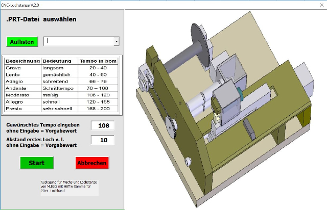

Piet hat mir seinen Code für sein NC-Programm zum stanzen zur Verfügung gestellt. Piet ist ein Profi und hat das sehr schön gemacht!
Leider steht mir nur ältere Software (Excel2003) zur Verfügung, aber es geht auch damit. Das ganze läuft etwas langsamer, aber ob ein paar Sekunden oder 2 Minuten, was macht das bei einem Rentner schon aus !
Da ich zudem nur eine Demoversion von Mach3 habe (Begrenzung auf 500 Sätze), muß man sich halt was einfallen lassen. Es wird einfach ein M0 an der richtigen Stelle eingefügt, damit stopt das Programm ( man muß auch mal schauen ob die Stanzung ok ist!). Nun wird der Editor aufgerufen und die Zeilen bis zum M0 gelöscht. Dann wieder gestartet. Konnte ich mit Excel/Vba im Makro auch ohne weiteres nachvollziehen. Jetzt fehlts noch an der Hardware, die ist aber auch schon halb fertig. Dann gehts ans testen. Hab mal so rein informativ das noch ungetestete Programm angehängt.

- Programm.JPG (199.91 KiB) 39539 mal betrachtet

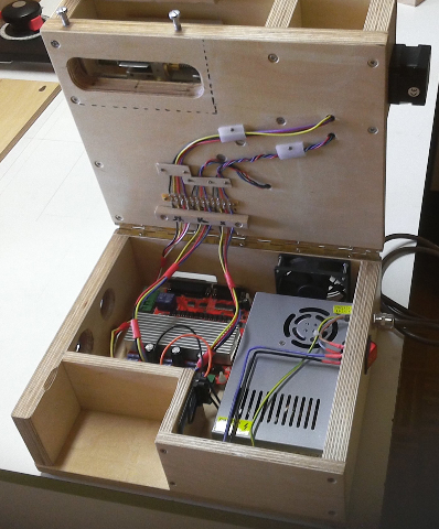

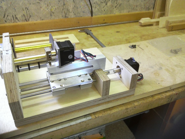

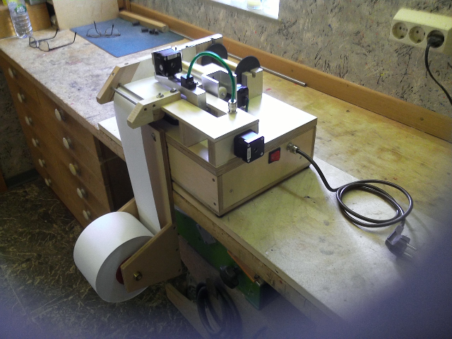

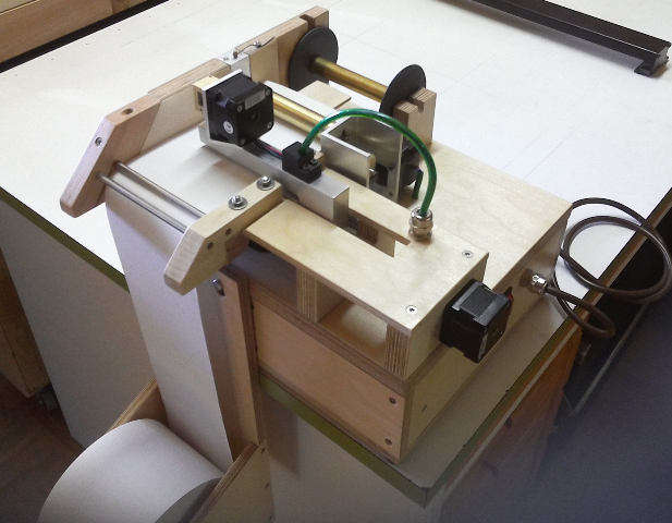

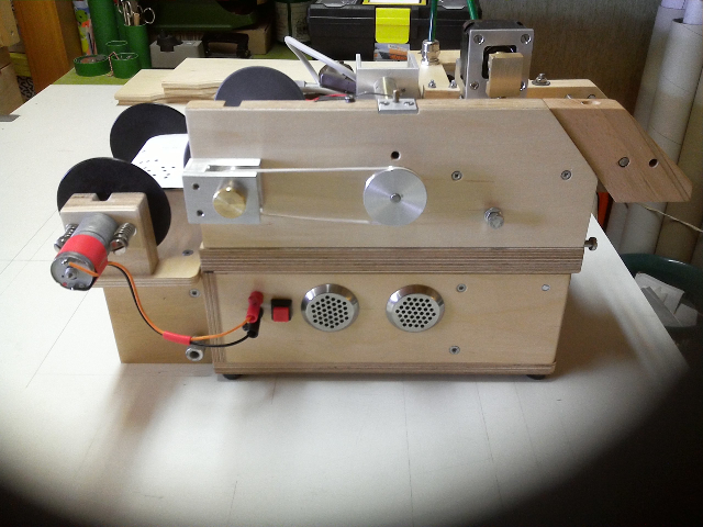

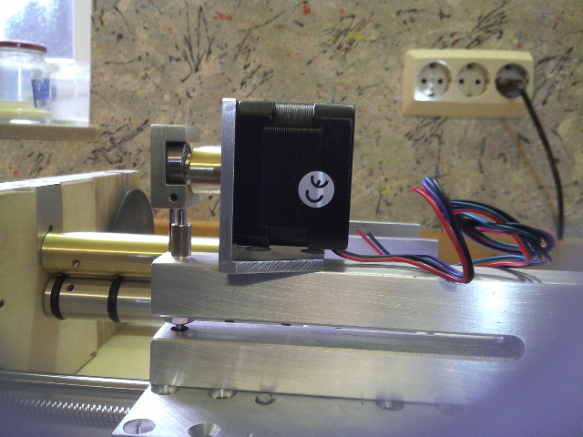

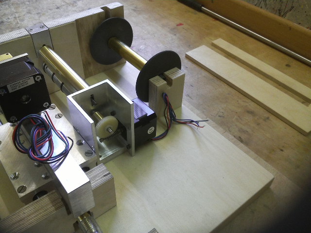

Hallo, meine Stanze ist fertig. Jetzt müssen noch zusammen mit der Drehorgel die Schrittweite (langsam/schnell) sowie noch ein paar andere Parameter angepasst werden. Funktion ist gut und es geht auch recht schnell !
Die Bilder zeigen die Stanze im Zusammenbau und in einigen Zwischenschritten.
- IMG_20170127_141656.jpg (372.04 KiB) 39529 mal betrachtet
- Komplett.jpg (212.4 KiB) 39530 mal betrachtet
- Innenleben.jpg (250.17 KiB) 39530 mal betrachtet
- IMG_20170112_123349.jpg (365.03 KiB) 39530 mal betrachtet
- IMG_20170112_123336.jpg (347.9 KiB) 39530 mal betrachtet
- IMG_20170112_123326.jpg (402.55 KiB) 39530 mal betrachtet
- Detail.jpg (323.27 KiB) 39530 mal betrachtet

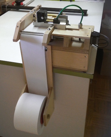

Zwei Bilder noch von der anderen Seite. Nachträglich zusätzlich angebaut ist eine steckbare Umspuleinrichtung für's Band, von Hand war mir's doch zu mühsam, und rückwärts klingts nicht gar so gut !
Noch ein paar Worte zum Beitrag von Piet : Notenbandstanze - Eine Entscheidung
Die Annahme dass die Stanzerei viel schneller gehen kann wenn man wieder das Band zurückspult um mehrere Löcher in der Reihe zu stanzen ist genauer zu betrachten.
Bevor ich meine Stanze gebaut habe, habe ich im Internet recherchiert was es so an Maschinen gibt. Die Geschwindigkeit des Ablaufes hat mich wenig begeistert. Schnelles stanzen hat mit der möglichen Verfahrgeschwindigkeit zu tun und dazu sollte man an Masse einsparen was geht. Aufwendige und schwere Mechaniken sind unbedingt zu vermeiden. Für das bischen Loch brauchts keine übermäßige Festigkeit. Die Kräfte sind minimal. So habe ich meinen Stanzmotor auf 0,7 A eingestellt. Den Stempel habe ich wie den eines Aktenlochers mit einem 5mm Schleifstift geschliffen, damit taucht der Stempel nicht rundum ins Volle, sondern es gibt einen sogenannten ziehendem Schnitt, da merkt der Schrittmor nicht mal dass er was arbeitet, selbst wenn man 2 Rollen gleichzeitig stanzen will.
Der Vorteil der CNC Steuerung liegt aber hauptsächlich darin, dass die Beschleinigungs/Bremsrampen der Motoren einzeln optimal an die Mechanik anzupassen sind. Zudem werden in der NC-Steuerung die Wege von X und Y gleichzeitig gefahren. Wie ich bei Wiel gesehen habe geht hier alles einzeln. Sicher geht das auch mit einem Arduino, aber ein ganz schöner Programmieraufwand.
Das Stanzen mit dem Schrittmotor kann mit Höchstdrehzahl durchgeführt werden, so dass die Stanzqualität hervorrgand ist. Je schneller man stanzt, um so weniger Zeit hat das Papier sich zu verformen, Vorraussetzung für einen glatten Schnitt! Zudem sind keinerlei Endschalter erforderlich. Der Nullpunkt der Querrichtung ist einfach mit dem JOG-Modus mit 1/10 Zustellung anzufahren. Als Messstück dient ein Alustückchen das aufs entsprechende Maß gefertigt wurde.
Alles zusammen erreiche ich mit der leichten Mechanik und der CNC Steuerung eine Geschwindigkeit die ca. 3 mal so schnell geht wie das Handstanzen die der Film v. R.Friederichs mit seiner Handstanze zeigt, und wahrscheinlich ist das noch nicht mal ganz ausgereizt.
Das teilweise zurückspulen ist daher nicht notwendig. Zudem gibt's kein Problem mit evtl. Schlupf.
Die Arbeit direkt mit dem PC anstelle des Arduino hat zudem den Vorteil, dass ich jederzeit meine Mididatei direkt am Arbeitsplatz abändern kann und die Daten gleich ins NC-Programm geladen werden können.
Also keine Angst : 20 Stunden für ein Band ist wirklich nicht !
Na wer baut die nächste (und bessere) ?

- IMG_20170204_143721.jpg (318.41 KiB) 39505 mal betrachtet
- IMG_20170204_143752.jpg (322.54 KiB) 39506 mal betrachtet

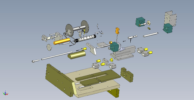

Sollte jemand die Stanze nachbauen wollen, hier ist das nachbearbeitete Edrwaing. Es sind jetzt sämtliche Details dargestellt, so daß einem Nachbau nichts im Wege steht. Lediglich wurde nicht jede Schraube hineingesetzt. Ist auch nicht erforderlich und in manchen Dingen dadurch auch übersichtlicher. Wie der untere Kasten aussieht ist davon abhängig, was als Steuerung verwendet wird.
Im Edrawing bei Ansicht: schattiert mit Kanten einstellen, gibt das beste Bild
Wer Fragen hat, einfach anmailen !
Edrawing ist Messen jetzt freigeschaltet ! Geht aber nur noch mit der Edrawing Professionell Version !

- Stanze2017.jpg (121.07 KiB) 39377 mal betrachtet

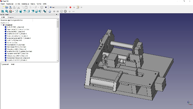

Nachdem das Free- Edrawing nun das messen nicht mehr zulässt, habe ich nach einer Alternative gesucht .. und gefunden !
Mit FreeCAD kann man die ganze Stanze einladen und auch Zeichnungen davon ableiten und bemaßen. In YouTube gibts dazu sehr gute Tutorials in deutsch. Ich habe dazu noch die STEP-Datei der Stanze angehängt (ist als Zip gepackt, STEP direkt geht nicht im Forum).
Der Link zu FreeCAD:
https://www.freecadweb.org/?lang=de
Der Link zum Start Tutorial
https://www.youtube.com/watch?v=m49z0weonog

- freecad.JPG (126.48 KiB) 39254 mal betrachtet
