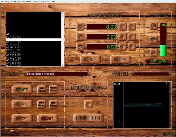

-dies ist die Fortführung des Themas über meine Notenbandstanze in "Midiboek10 für Windows"-

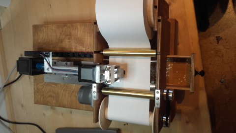

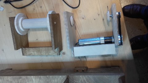

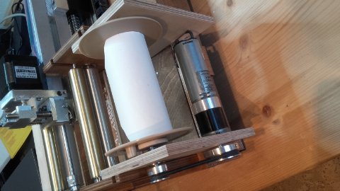

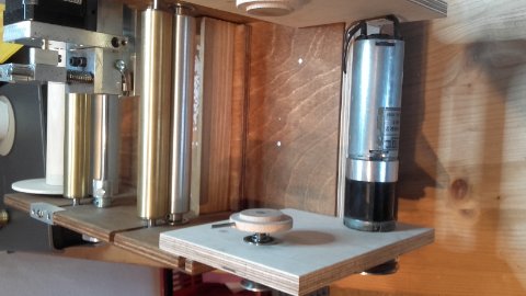

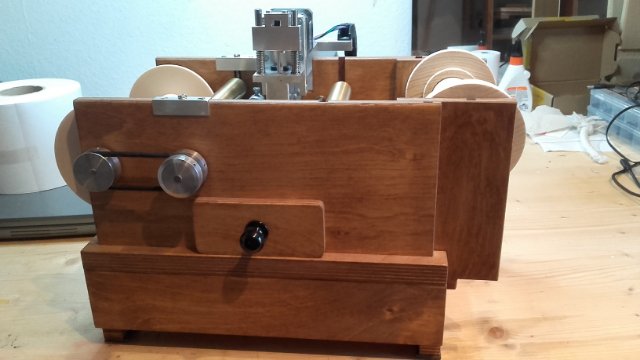

meine Notenbandstanze nach Christians Vorlage nimmt nun Gestalt an. Die Papieraufnahme ist fertig. Dann habe ich eine Rückspulvorrichtung für Schlemmer-Spule zum Aufstecken.
Über eine eigene Oberfläche (Screenset) für Mach3 wird die Stanze angesteuert.
Diese Oberfläche habe ich auf das wesentliche beschränkt, kann aber jederzeit angepasst werden.
Dazu bietet der Hersteller von Mach3 einen kostenlosen Editor an.
Wer Interresse an der Oberfläche hat, kann mir gerne mailen. Sie ist noch im "Bearbeitungsstatus" und Änderungswünsche versuche ich mit umzusetzen.
Mach3 Oberfläche
Mach3 Oberfläche

Habe diesen Beitrag jetzt erst gefunden. Schön sieht sie aus deine neue Stanze!

danke. Hatte ja auch eine gute Vorlage mit Deinem Video. Bin noch ständig am Verbessern. Besonders die Papierführung ist noch nicht so optimal. Im Moment bin ich gerade mit einem anderen Projekt beschäftigt. Der Balg meiner 20er Schlemmer hat ein Loch (sch...) Da brauche ich demnächst sicherlich Hilfe von erfahrenen Mitgliedern aus dem Forum.
