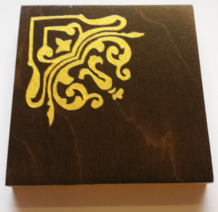

Meine Arbeitsweise ist fast Gleich wie die von Volker. Auf Internet habe ich gesucht nach Sjablone von Bauernmahlerei. Die Sjablone habe ich abgedruckt mit eine Läserdrucker und das Papier mit den Abdruck auf das vorbemahltes (Acryl Farbe) Holz gelegt. Danach das Papier fest gemacht mit Klebeband und dann habe ich mit ein Tuch mit Verdünner auf das Papier gestrichen. Die Abbildung setzt sich dann fest auf das Holz (sehe Abbildung 1).
Danach habe ich pro Farbe alles eingemahlt. Die erste Foto ist das Ergebnis.
