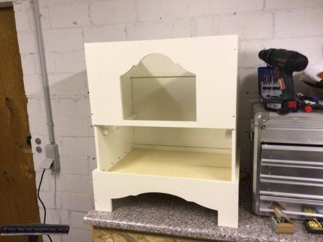

Hier einmal ein Bild vom ist Zustand. IMO bin ich an der Balganlage dran.

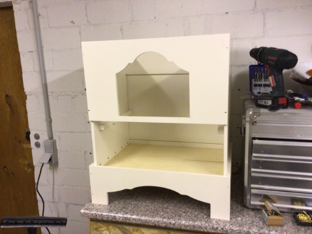

Und noch ein paar Bilder, die Reihenfolge ist etwas durcheinander.

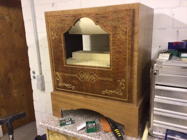

das Gehäuse gefällt mir in der Ausführung sehr gut. Tolle Arbeit!!
Kannst du es ein wenig näher beschreiben? Was für ein Holz, besonders die Front? Ist das Funier oder wie hast du den Effekt hinbekommen? Sind die Verzierungen selber gefräst und farblich behandelt? Ich glaube, es wäre interessant darüber ein wenig zu erfahren.
Mache weiter so.Viel Spaß dabei.

von Bastlerhh
Hallo, mein erster Versuch vom Gehäuse, waren verschiedene Weiß Töne. Das hat mir aber nicht gefallen und so, habe ich alles in pomeliertem Mahagoni Furnier und nur mit Klarlack gestrichen.
Das Gehäuse besteht aus 12mm Multiplex.

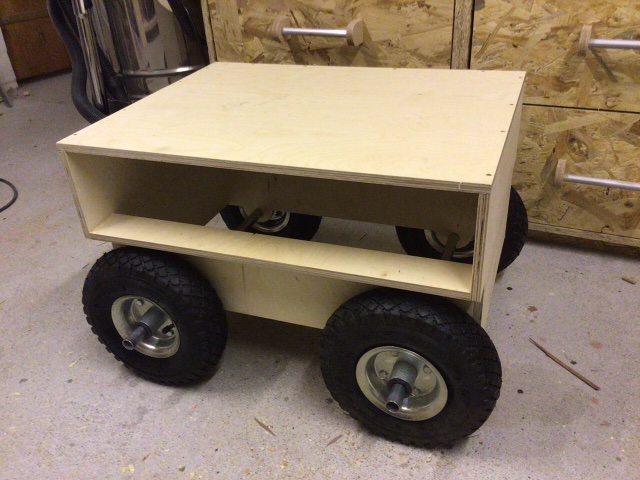

Die Front wurde Furniert, dann wurden die Verzierungen eingefräst ( ich habe eine CNC Fräse ) und mit Goldlack aus gefüllt. Alles noch nicht ganz fertig, ich arbeite an verschiedenen Ecken zur gleichen Zeit. Gehäuse, Pfeifen, Ventilkasten etc. Bin jetzt gerade am Wagen bei.
