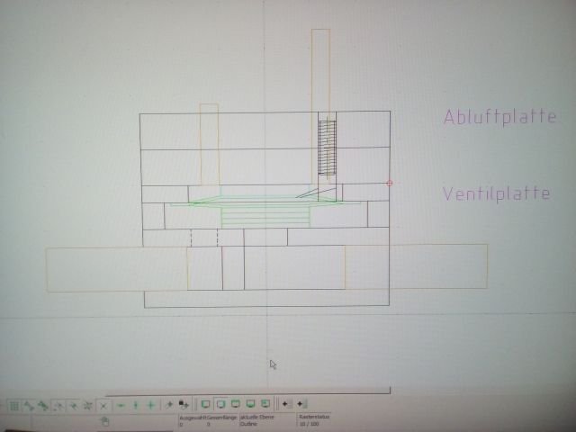

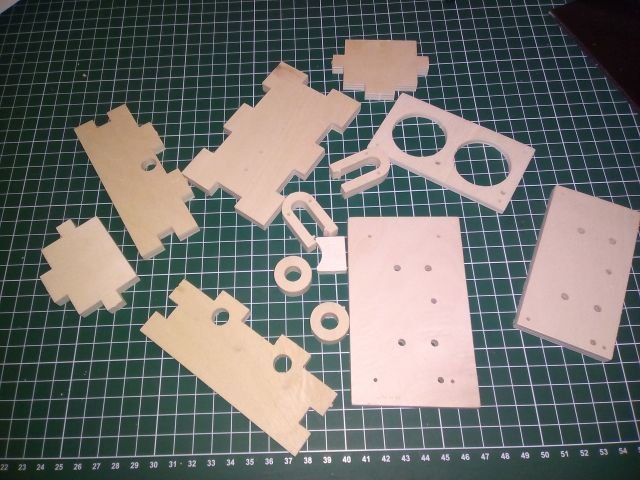

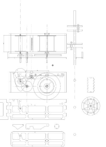

Alles beginnt mit nem Puzzle...
... schön wärs, aber vorher muss auch schon ne Menge passieren: Die Gedanken wollen geordnet werden, zu Papier (ok, Datei heißt das heute) gebracht werden, die Einzelteile CAD-CAM bearbeitet werden... Bis das Puzzle so vor mir liegt stecken da schon ca. 5 Stunden drin.

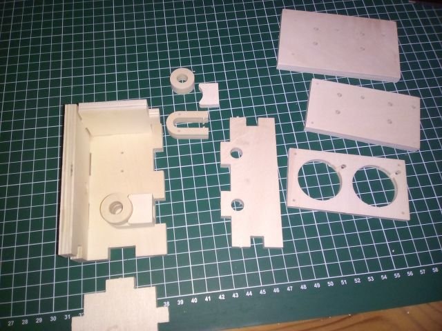

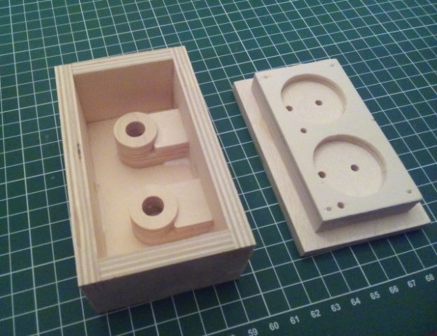

Nun aber ans Puzzeln...
In der Vertiefung der Deckplatte sieht man zwei Löcher, eins geht dann an den Spieltisch, das andere wird vom Relais bedient.
Die Filzstreifen fehlen noch.

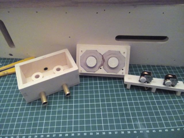

Mal mitm Mund angeblasen scheint das zu funktionieren. Das dünne Spaltleder ist aber bei der Verarbeitung ne andere Hausnummer, vieel empfindlicher.
Bleischeiben sind da 2x 20mm aus Dachdeckerblei, das ist 1,25mm stark, drin, plus eine Scheibe Filz und eine Scheibe vom Balgleder.
Ansteuerung über die Relais oder den Spieltisch, beides vorgesehen.
Schade ist nur, daß die Zehnerpotenz nicht stimmt :o Es sind nur 2 Ventile (als Test und für den Stimmtisch), noch keine 20 :P

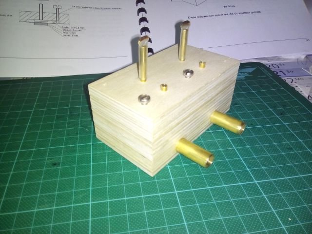

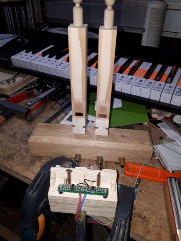

Mittlerweile habe ich den zweiten Prototypen gebaut, um Erfahrung mit den Ventilen zu sammeln. Ähnlich wie oben, nicht so verkastet sondern alles in Schichten.
Ich habe ja zwei Abluft-Röhrchen dran, eins für den Spieltisch und ein zweites für das Magnetventil.
Nun hat sich gezeigt, daß das Ventil nur öffnet wenn beide Röhrchen offen waren... :?:
:idea: Die Überströmbohrung hatte 3,2mm==M4 im Durchmesser. Da kam so viel Luft durch daß ein Ausgang durch das 4mm-Messingrohr (habe dickwandiges erwischt, innen 2,5mm) zu klein zum Abströmen war. Also die Regulierschraube weiiit reingedreht und siehe da - alles bestens. Tricky, so'n Ventil. Die nächste Version bekommt nur M3 als Regulierschraube. Und wird 3 Ventile breit. Ich nähere mich also der magischen 20 (+1) .

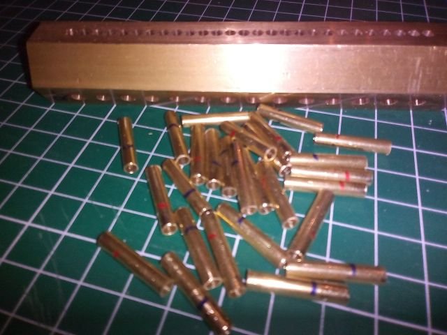

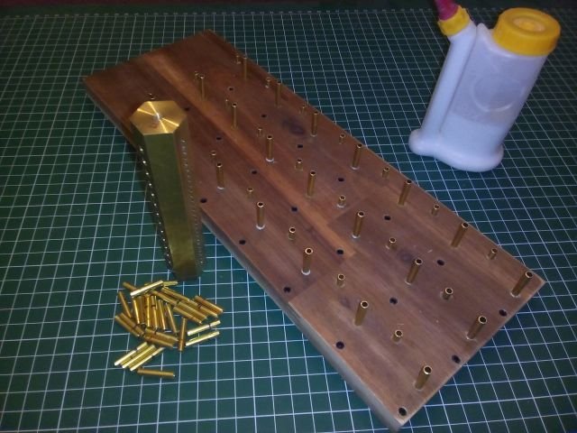

Heute war Strafarbeit ansgesagt: 69 Messingröhrchen ablängen (das ging ja noch mit eine Sägelade) unddann beidseitig innen und außen entgraten... :x
Dem Resultat sieht man die Arbeit dann nicht mehr an.
Ventilplatte und Steuerblock
Steuerblock
Steuerblock
Das 21. Ventil darf auch "existieren", auch ein Kondukt ist angelegt dafür. Und im Steuerblock sind auch mehr Löcher als notwendig, zum Testen oder just for Fun...
Das Abrunden des Steuerblockes - gibt's dazu Ideen wie man das effizient und genau macht? Ich plane eine Winkelschablone mit zwei flachen Winkeln am Bandschleifer zu nutzen und dann im Schraubstock mit Schleifleinen weiter zu verrunden und polieren. ...?
Und die nächste Strafarbeit wartet schon: 42 Bleischeiben, 42 Filzscheiben, 42 Lederscheiben, 21 Menbranen und 21 Magnetventile ... :mrgreen:

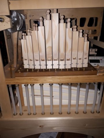

Nach langer Pause habe ich auch wieder an meiner Orgel weitergebaut und möchte Euch ein paar Fotos zeigen.
Alle Pfeiffen für Bass, Begleitung und Register 1+2 sind jetzt fertig (...ok, noch nicht lackiert...) und den Rest der "gläsernen Drehorgel" soweit auch. Nun geht's an den Zusammenbau, das Einstellen und Stimmen. Gar nicht so einfach für einen musikalischen Dummie wie mich.
Also schaut wie weit ich bin:
Pfeiffen...
Pfeiffen...

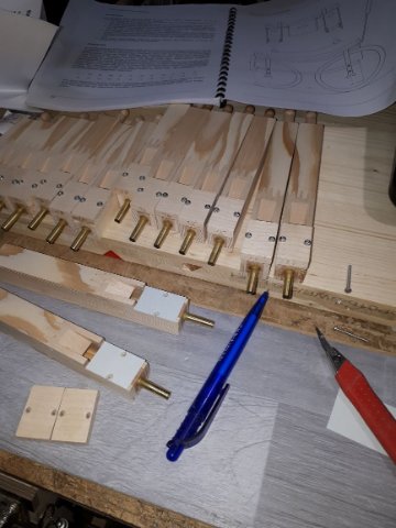

Intonierlade
Intonierlade
erste Pfeiffen im Pfeifenstock.

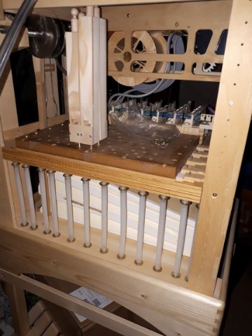

Register 1 und 2 bestückt

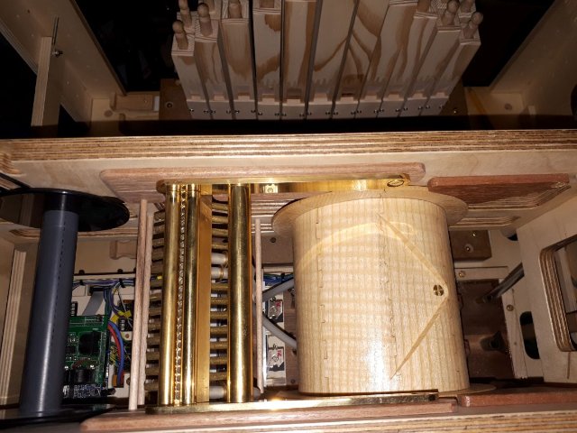

Der Steuerkasten von oben

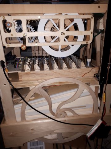

Ventillade von hinten
Zum testen habe ich - welch Stilbruch - einen Motor statt der Kurbel verbaut. Auch bedienen 21 Magnetventile via Midi die Ventillade, aber parallel zur mechanisch-pneumatischen Steuerung. Die kann ich alle rückstandsfrei rausbauen und mit 21 Stöpselchen die Röhrchen verschließen, dann hat's kein Midi mehr... Zum testen und probieren ist's aber hilfreich, die Pfeiffen von einem Keyboard aus zu spielen (bei mir: zu betätigen, weil spielen kann ich's leider nicht, selbst "Alle meine Entchen" klingt verheerend...)
Ob das große Schwungrad zum Einsatz kommen wird weiß ich noch nicht. Soll noch mit einem Bleiring belegt werden.
Die Kurbel ist jedenfalls schon bereitgelegt.
Nach den ersten Tests zeigen sich noch einige Kleinigkeiten:
Die Pfeiffen stimmen im eingebauten Zustand nicht mehr so wie auf der Intonierlade, owohl die vom gleichen Balg versorgt wird. Also nachstimmen.
Auch die Ventileinstellungen passen nicht: die Schläuche und der Spieltisch bringen andere Verhältnisse (lassen weniger Luft raus) als direkt an den Röhrchen auf der Ventillade, auch hier muß ich einige nachstellen.
Aber das wird schon, zu Weihnachten gibt's die erste Musik von der Rolle.
Ich überlege noch, woraus ich das Gehäuse bauen werde. Die Konstruktion ist so aufgebaut, daß sie selbsttragen ist. Ohne Gehäuse oder mit Plexiglas sieht man also schön die Innereien. Ist interessant, aber stilistisch sicher nicht so toll. Aber Multiplexplatte auch nicht gerade... Da muss ich noch drüber schlafen. Hinweise und Ideen willkommen.
