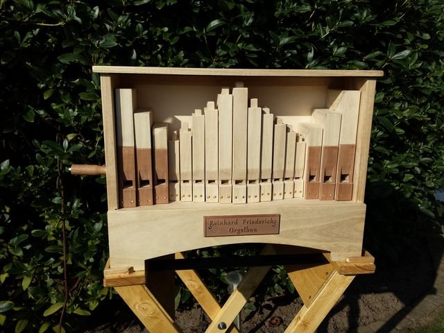

da ich meine Höffle in gute Hände weitergegeben habe, musste ein neues Projekt gestartet werden.Ich hatte mich entschieden dann doch einmal eine Midigesteuerte Orgel zu bauen.Da mir die kleine Dressel-Orgel ganz gut gefällt und ich die helle Farbgebung auch schon bei der Höffle ausgeführt hatte,fiel die Wahl auf diese kleine Orgel.
Da es keine Bauanleitung dafür gab,habe ich erst einmal die Maße und die Einbauteile auf einem Stück Paketpapier in 1:1 gezeichnet.
Beginnend mit den Maßen der Pfeifenbreite wurde zuerst einmal die Gehäusebreite ermittelt.Danach wurden Schritt für Schritt alle anderen Konstruktionsmerkmale in verschiedenen Zeichnungen zu Papier gebracht.Dieses brachte genau so viel Spaß wie der spätere Bau der Orgel.
Weiter möchte ich aber nicht vorgreifen,denn ich habe einen Baubericht (Keine Bauanleitung)geschrieben,den ich demnächst vielleicht einmal hier einstellen werde.Die Orgel wiegt 7805g, und spielt sehr gut.

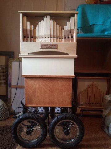

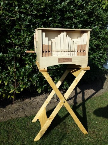

Damit ich die Wahl der verschiedenen Spielmöglichkeiten habe,wurde zusätzlich zu dem Tragegurt noch ein Klappbock und ein Erhöhungspodest für den Wagen der Beijertje gebaut.Darauf kann ich dann diese Orgel stellen.Das Podest muss noch farblich behandelt werden.
Der erste Einsatz soll bei gutem Wetter am 06.05.2018 erfolgen,denn ich muss noch die Befestigung für den Lipo-Akku einbauen.

der Bau der Orgel hat Freude gemacht und von August 2017 bis Januar 2018 gedauert.Wie du sicher bemerkt hast,mag ich so wie du auch die hellen Farben beim Orgelbau.Aber ich weiche auch gerne einmal davon ab.(Beijertje) Du hast recht. Wer einmal eine Höffle gebaut hat, hat Dank der guten Bauanleitung gelernt und sich allerlei Wissen angeeignet.Das hat auch dazu geführt,dass Wolf und ich einige Änderungen(Verbesserungen?)in die Beijertje einfließen lassen konnten.Die Pfeifen sind auch Doppelpfeifen.Deine Bauchorgel ist bis jetzt meine fünfte erstellte Orgel.Es freut mich natürlich,dass es der erste Nachbau in Deutschland ist. Das heißt dann auch,dass mit deiner Orgel im Moment davon in Deutschland nur zwei Stück existieren.Ich hoffe,es werden noch einige mehr.
Eine Bauanleitung dafür wäre nicht schlecht.Auf ein Funkmodul habe ich verzichtet weil ich keinen Mitspieler habe.Volker wohnt nur ca. 40km von mir entfernt,baut die Höffle aber ohne Midi.
Ich wünsche weiterhin viel Spaß mit dem Hobby.

Wie ich sehe,bietet auch diese Bauchorgel verschiedene optische Gestaltungsmöglichkeiten.Wie du auf meinen Fotos gesehen hast, muss auch diese Orgel nicht immer getragen werden.
