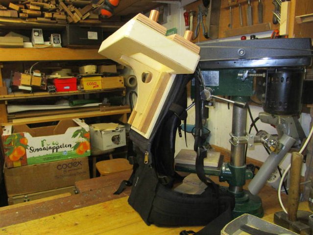

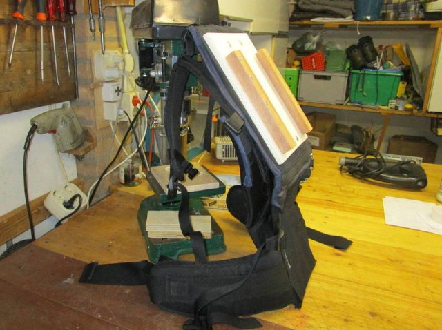

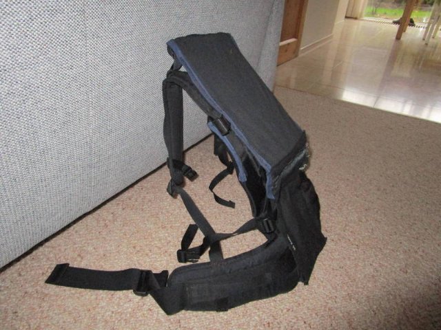

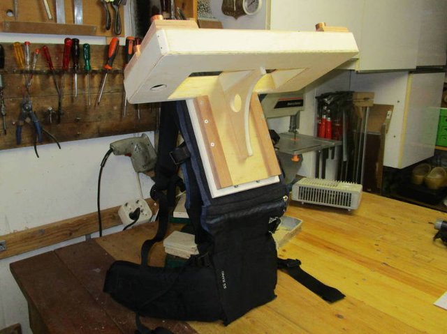

Die Trageeinheit
Jetzt, wo die Orgel spielbereit ist, ist das Gesamtgewicht auf etwa 11 Kilo angewachsen. Um diese richtig tragen zu können, wird eine bequeme und solide Trageeinheit benötigt. Meine Tochter hatte einen alten Nomad Rucksack und ich habe ihn für die Orgel umgebaut.
Die meisten Gurte mussten an anderer Stelle befestigt werden, aber die meiste Arbeit bestand darin, die Tasche zu entfernen. Diesen habe ich durch einen kleinen "Umschlag" mit Reißverschluss ersetzt, in dem sich ein Holzschild befindet. Außen befinden sich zwei Profilschienen, in die das "Schwanz" der Flöteneinheit eingeschoben werden kann.
